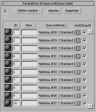

Interface
- Nombre
- Ce champ affiche le nombre de sous-matériaux contenus dans le matériau Multi/sous-objet.
- Définir nombre
- Définit le nombre de sous-matériaux qui forment le matériau. Au niveau du matériau Multi/sous-objet, le champ échantillon présente les sous-matériaux sous forme de patchwork. (Lorsque vous éditez un sous-matériau, le contenu du champ échantillon dépend du paramétrage de la bascule Affichage multiple simple au-dessous du niveau supérieur dans la boîte de dialogue Options de l'éditeur de matériaux.
Lorsque vous réduisez le nombre de sous-matériaux, ceux-ci sont supprimés en fin de liste. Vous pouvez annuler la modification du champ Définir nombre lorsque cette modification a servi à supprimer des matériaux.
- Ajouter
- Cliquez pour ajouter un nouveau sous-matériau à la liste. Par défaut, l'ID du nouveau sous-matériau est égal à l'ID de matériau existant le plus élevé, incrémenté de un.
- Supprimer
- Cliquez pour supprimer le sous-matériau sélectionné dans la liste. Cette opération peut être annulée.
[Commandes des listes de tri]
Ces boutons s'affichent au-dessus de trois colonnes dans la liste des sous-matériaux.
- ID
- Cliquez sur ce bouton pour trier la liste de façon à commencer par l'ID de matériau le plus bas et terminer par l'ID de matériau le plus élevé.
- Nom
- Cliquez sur ce bouton pour trier la liste en fonction des noms entrés dans la colonne Nom.
- Sous-matériau
- Cliquez sur ce bouton pour trier la liste en fonction des noms des sous-matériaux affichés sur les boutons Sous-matériau.
[Liste de sous-matériaux]
Chaque sous-matériau correspond à une entrée unique dans la liste. Le panneau déroulant peut afficher jusqu'à 10 sous-matériaux simultanément. Si le matériau Multi/sous-objet contient plus de 10 sous-matériaux, vous pouvez parcourir la liste à l'aide de la barre de défilement figurant sur la droite.
Chaque sous-matériau de la liste utilise les contrôles suivants :
- Small sample sphere (sphère de petit échantillon)
- La sphère de petit échantillon est un " mini-aperçu " du sous-matériau. Cliquez sur celle-ci pour sélectionner le sous-matériau correspondant. Vous devez sélectionner un sous-matériau pour pouvoir le supprimer.
- ID
- Indique le numéro d'identification affecté au sous-matériau. Vous pouvez l'éditer dans ce champ. Si vous affectez le même numéro à deux sous-matériaux, un message d'avertissement s'affiche en haut du panneau déroulant.
Lorsque le matériau Multi/sous-objet est affecté à un objet, les faces de l'objet auxquelles le même ID de matériau a été affecté sont rendues avec ce sous-matériau.
Vous pouvez cliquer sur le bouton Trier par ID pour trier la liste des sous-matériaux en fonction de leur ID, de l'ID le plus bas à l'ID le plus élevé.
Remarque : dans certains cas, le bouton Sous-matériau affiche un numéro de matériau. Il ne s'agit pas de l'ID du sous-matériau.
- Nom
- Permet d'entrer un nom personnalisé pour le matériau. Le nom du sous-matériau s'affiche dans le champ Nom lorsque vous vous situez au niveau du sous-matériau. Il s'affiche également dans l'explorateur et le navigateur.
- Bouton Sous-matériau
- Cliquez sur ce bouton pour créer ou éditer l'un des sous-matériaux. Chacun des sous-matériaux est un matériau complet à part entière, avec autant de maps et de niveaux que vous le souhaitez.
Par défaut, chaque sous-matériau est un matériau Standard doté d'un ombrage Blinn.
- Color swatch (échantillon couleur)
- Cliquez sur l'échantillon de couleur, à droite du bouton Sous-matériau, pour afficher la boîte de dialogue Sélecteur de couleurs et sélectionner une couleur diffuse pour le sous-matériau.
- Bascule Actif/Inactif
- Active ou désactive le sous-matériau. Lorsqu'un sous-matériau est désactivé, il s'affiche en noir dans le champ échantillon, ainsi que sur les objets de la scène. Cette option est activée par défaut.
