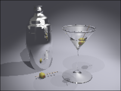

Une scène dont le rendu est effectué avec un échantillonnage bas est irrégulière et imprécise. Intervalle d'échantillonnage : 1/64 à 1/4

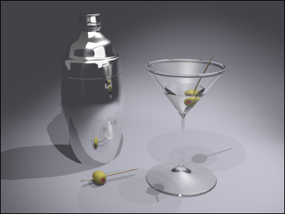

La même scène rendue avec un échantillonnage élevé affiche des arêtes lisses. Intervalle d'échantillonnage : 1 à 16

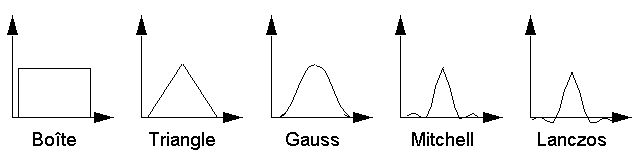

Le rendu mental ray propose cinq méthodes de filtrage : Boîte, Gauss, Triangle, Mitchell ou Lanczos. La méthode par défaut, Boîte, est aussi la plus rapide. La méthode Mitchell est souvent la plus précise. Le filtre Boîte combine les échantillons de façon régulière, sans pondération. Chacun des autres filtres utilise une courbe particulière pour pondérer les échantillons avant de les combiner.
Courbes utilisées pour pondérer les échantillons (les exemples sont approximatifs)
