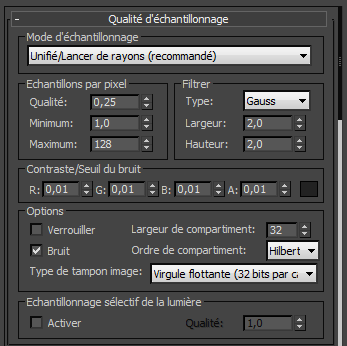

Panneau déroulant Qualité d'échantillonnage (Rendu mental ray)
Les commandes de ce panneau déroulant déterminent la façon dont le rendu mental ray effectue l'échantillonnage pour les images rendues d'anti-crénelage.

Liste déroulante Mode d'échantillonnage
Permet de choisir le type d'échantillonnage.
  • Unifié/Lancer de rayons (recommandé) (valeur par défaut). Effectue un lancer de rayons sur la scène à l'aide de la méthode d'échantillonnage utilisée pour l'anti-crénelage et le calcul des mouvements flous. Le rendu est ainsi bien plus rapide que la méthode classique.
    Remarque : Le rendu de contour n'est pas compatible avec le mode d'échantillonnage Unifié/Lancer de rayons.
  • Classique/Lancer de rayons Utilise des multiplicateurs d'échantillonnage minimum/maximum, comme dans les versions de 3ds Max antérieures à 3ds Max 2014.
    Remarque : Le rendu de contour fonctionne uniquement avec la méthode d'échantillonnage Classique/Lancer de rayons.
  • Convertisseur raster/Ligne de balayage Similaire au mode Classique/Lancer de rayons, mais le lancer de rayons est désactivé.
    Le mode Convertisseur raster/Ligne de balayage utilise des valeurs d'échantillonnage plutôt que des multiplicateurs Minimum/Maximum. Les commandes Contraste/Bruit ne sont pas disponibles.
Zone Echantillons par pixel
Les commandes de cette zone dépendent du mode actif : Unifié, Classique ou Convertisseur raster.
Mode Unifié/Lancer de rayons (recommandé)
Qualité
Définit la qualité de rendu. Avec des valeurs inférieures, le rendu est plus rapide, mais les images contiennent plus de grain. Les valeurs élevées donnent des images plus lisses, mais le rendu est plus long. Intervalle : 0,1 à 20. Valeur par défaut = 0,25.
L'option Qualité définit fondamentalement le "niveau de bruit" à partir duquel l'outil de rendu arrête l'échantillonnage. Une qualité élevée signifie moins de bruit. Le seuil Contraste spatial définit le niveau de bruit le plus bas acceptable.
Qualité = 0.25 (valeur par défaut)
Qualité = 0.1
Qualité = 20.0
Minimum
Définit le taux d'échantillonnage minimal. Intervalle : de 0.1 à 64.0. Valeur par défaut : 1.0
Maximum
Définit le taux d'échantillonnage maximal. Intervalle : de 1 à 100 000 (cent mille). Valeur par défaut : 128.0.
Remarque : Contrairement aux valeurs minimale et maximale du mode Classique, les valeurs minimale et maximale du mode Unifié peuvent s'étendre sur une large plage et confèrent de bons résultats. Toutefois, il est plus facile d'ajuster le paramètre Qualité.
