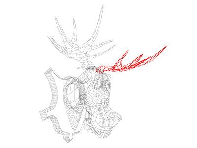

Un élément est l'un des objets individuels de type maillage (c'est-à-dire des groupes de faces contiguës) groupés en un objet plus grand. Par exemple, si vous attachez une boîte à une autre, vous créez un objet maillage à partir des deux boîtes. Chaque boîte constitue alors un élément de l'objet. Toutes les fonctions que vous utilisez sur cet objet affectent les deux éléments. Cependant, vous pouvez manipuler les éléments individuellement au niveau de sous-objet Elément.
Les bois constituent un élément de la tête de l'élan.
