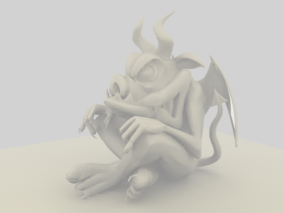

Rendu d'un modèle sans effet de volume

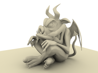

Rendu du même modèle avec un effet de brume
Brume appliquée en tant qu'ombrage de volume de caméra, avec atténuation réaliste
