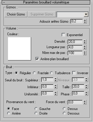

  1. Dans le panneau déroulant Paramètres brouillard volumétrique, cliquez sur le bouton Choisir Gizmo.
  2. Cliquez sur un gizmo dans une fenêtre.
    Le nom du gizmo apparaît dans la liste de droite.
    Lorsque vous effectuez le rendu, le brouillard volumétrique est confiné à la forme du gizmo.

Interface
Zone Gizmos
Par défaut, le brouillard volumétrique remplit l'intégralité de la scène. Vous pouvez néanmoins choisir un gizmo (un appareil atmosphérique) pour contenir le brouillard. Le gizmo peut correspondre à une sphère, une boîte, un cylindre ou une combinaison de ces éléments.
Choisir gizmo
Cliquez pour activer le mode Choisir, puis cliquez sur un appareil atmosphérique de la scène. L’appareil affiche le brouillard volumétrique lorsque vous effectuez le rendu. Le nom de l'appareil est ajouté à la liste des appareils.
Plusieurs appareils peuvent afficher le même effet de feu.
Vous pouvez sélectionner plusieurs gizmos. Cliquez sur Choisir Gizmo et appuyez sur la touche H. La boîte de dialogue Choisir objet s'ouvre et vous permet de choisir plusieurs objets dans une liste.
La modification des dimensions d'un gizmo entraîne la modification de la zone affectée par le brouillard, mais ne modifie ni l'échelle, ni le bruit de celui-ci. Ainsi, réduire le rayon d'un gizmo sphérique découpe le brouillard, déplacer le gizmo modifie l'apparence du brouillard.
Supprimer Gizmo
Supprime un gizmo de l'effet Brouillard volumétrique. Sélectionnez le gizmo dans la liste puis cliquez sur Supprimer Gizmo.
[liste déroulante du gizmo]
Affiche le gizmo que vous avez sélectionné.
Adoucir arêtes Gizmo
Adoucit les arêtes de l'effet Brouillard volumétrique. Plus la valeur est élevée, plus les arêtes sont adoucies. Cette valeur est comprise entre 0 et 1,0.
Conseil : Ne réglez pas cette valeur sur 0. A 0, l'option Adoucir arêtes Gizmo peut produire des arêtes crénelées.
Zone Volume
Couleur
Définit la couleur du brouillard. Cliquez sur l'indicateur de couleur, puis sélectionnez une couleur dans le Sélecteur de couleurs.
Vous pouvez animer l'effet de couleur en changeant la couleur du brouillard sur une image différente de 0, si le bouton Clé auto est activé.
Exponentiel
Augmente la densité selon un facteur exponentiel de la distance. Dans le cas contraire, elle augmente de manière linéaire. Cochez cette case uniquement pour rendre des objets transparents dans du brouillard volumétrique.
Conseil : si vous cochez la case Exponentiel, augmentez la valeur du paramètre Longueur pas pour éviter des effets de bande.
Densité
Contrôle la densité du brouillard. Cette valeur peut être comprise entre 0 et 20 (toute valeur excédant cette limite tend à effacer la scène).
Gauche : scène d'origine
Droite : densité du brouillard accrue
Longueur de pas
Détermine la granularité de l'échantillonnage du brouillard; sa " finesse ". Une grande longueur de pas génère un brouillard non affiné (et dans une certaine mesure, crénelé).
Pas max
Limite l'échantillonnage de telle sorte que le calcul du brouillard ne soit pas (littéralement) sans fin. Cette méthode est particulièrement utile lorsque la densité du brouillard est faible.
Astuce : Lorsque les valeurs de Longueur pas et de Nbre max de pas sont toutes deux basses, le résultat présente un crénelage.
Brouillard d'arrière-plan
Applique la fonction brouillard à l'arrière-plan de la scène.
Zone Bruit
Droite : ajout de bruit au brouillard
Les options de bruit associées au brouillard volumétrique sont comparables à celles utilisées avec les matériaux.
Type
Permet de choisir entre trois types de bruits.
  • Réguliermotif de bruit standard.
  • Fractalmotif de bruit fractal itératif.
  • Turbulencemotif de turbulence itératif.
InverserInverse l'effet de bruit. Le brouillard épais devient translucide et inversement.
Seuil de bruit
Limite l'effet de bruit. Intervalle : de 0 à 1. Lorsque la valeur bruit est supérieure au Seuil inférieur et inférieure au Seuil supérieur, l'intervalle dynamique s'étend de 0 à 1. La discontinuité est donc plus faible (premier ordre au lieu de 0 ordre) à la transition de seuil, produisant ainsi moins de crénelage potentiel.
Supérieur
Définit le seuil supérieur.
Inférieur
Définit le seuil inférieur.
Uniformité
Comprise entre –1 et 1. Agit comme un filtre passe-haut. Plus la valeur est petite, plus le volume est transparent et doté de taches de fumée discrètes. Lorsque la valeur approche ou est égale à -0,3, votre image commence à prendre l'aspect de grains de poussière. Notez qu'étant donné que le brouillard devient plus léger quand ce paramètre diminue, vous devrez peut-être augmenter la densité pour éviter que le volume ne commence à disparaître.
Gauche : brouillard avec bruit
Droíte : la modification de l'uniformité crée un brouillard "compact"
Niveaux
Définit la fréquence d'application itérative du bruit. Cette valeur est comprise entre 1 et 6 (valeurs fractionnelles possibles). Réservés à Bruit fractal et à Turbulence.
Taille
Détermine la taille des tourbillons de fumée ou de brouillard. Les valeurs faibles génèrent de petites vrilles.
Droite : réduction de la taille
Phase
Contrôle la vitesse du vent. Si l'option Force du vent est également supérieure à 0, le volume de brouillard s'anime en fonction de la direction du vent. Si Force du vent est nulle, le brouillard ne se déplace pas. Etant donné que les phases sont associées à une piste d'animation, vous pouvez utiliser l'éditeur de courbes de fonctions pour définir avec précision le type de bourrasque requis.
Force du vent
Contrôle la vitesse de déplacement de la fumée dans la direction du vent, par rapport à la phase. Comme spécifié précédemment, si la phase n’est pas animée, la fumée ne se déplace pas, quelle que soit la force du vent. Si la phase est animée lentement et que la force du vent est élevée, le brouillard se déplace sans vraiment vriller.
Provenance du vent
Définit la direction d'où vient le vent.
