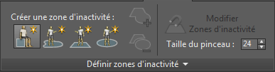

Créer un siège
Pour créer un siège, cliquez pour activer l'option Créer un siège, puis cliquez dans une fenêtre. Vous pouvez faire glisser le siège pour le repositionner avant de relâcher le bouton de la souris ; maintenez la touche Ctrl enfoncée et faites glisser la souris pour orienter le siège vers le curseur.
Pour modifier les propriétés d'un siège sélectionné, utilisez le groupe de fonctions Modifier. Pour modifier la distribution des genres parmi les personnes assises sélectionnées, définissez le pourcentage de femmes dans le panneau déroulant Définition zones d'inactivité (voir ci-dessous), puis cliquez sur Jeu sélectionné. Une marque rouge ou bleue sur chaque personne assise indique le sexe et le sens vers lequel la personne est orientée.
Créer une zone d'inactivité libre
Permet la création d'une zone d'inactivité de forme libre, dessinée à main levée dans une fenêtre. Après avoir activé l'option Créer une zone d'inactivité libre, faites glisser la forme de la zone dans une fenêtre.
Créer une zone d'inactivité rectangulaire
Permet de créer une zone d'inactivité rectangulaire en faisant glisser les cotes dans une fenêtre. Après avoir activé l'option Créer une zone d'inactivité rectangulaire, faites glisser la forme de la zone dans une fenêtre.
Conseil : Pour créer une zone d'inactivité rectangulaire, commencez par activer l'option Créer des formes uniformes (voir ci-dessous).
Créer une zone d'inactivité circulaire
Permet de créer une zone d'inactivité circulaire ou ovale en dessinant à main levée dans une fenêtre. Après avoir activé l'option Créer une zone d'inactivité circulaire, faites glisser la forme de la zone dans une fenêtre.
Conseil : Pour créer un cercle parfait, commencez par activer l'option Créer des formes uniformes (voir ci-dessous).
Ajouter à la zone d'inactivité
Permet d'augmenter la taille d'une zone d'inactivité existante. Après avoir activé l'option Ajouter à la zone d'inactivité, sélectionnez une zone d'inactivité, choisissez la forme à ajouter (libre, rectangle ou cercle), puis faites glisser la forme de la nouvelle zone d'inactivité de manière à ce qu'elle chevauche la zone sélectionnée. Une fois le dessin terminé, les deux zones d'inactivité sont combinées en une seule.
Retirer de la zone d'inactivité
Permet de réduire la taille d'une zone d'inactivité existante. Après avoir activé l'option Retirer de la zone d'inactivité, sélectionnez une zone d'inactivité, choisissez la forme à retirer (libre, rectangle ou cercle), puis faites glisser la forme de la nouvelle zone d'inactivité de manière à ce qu'elle chevauche la zone sélectionnée. Une fois que vous avez terminé, la portion de chevauchement de la nouvelle zone est supprimée de la zone existante.
Modifier la zone d'inactivité
Permet de modifier la forme d'une seule zone d'inactivité en déplaçant ses sommets avec un pinceau ou une interface similaire. Pour utiliser cette option, sélectionnez une zone d'inactivité, cliquez sur Modifier la zone d'inactivité, ajustez la taille du pinceau si nécessaire (voir ci-dessous), puis faites glisser le curseur sur la zone d'inactivité pour déplacer les sommets. Plus le sommet est proche du centre du cercle qui forme le pinceau, plus il se déplace loin.
Taille du pinceau
La taille du pinceau Modifier les zones d'inactivité. Vous pouvez également modifier la taille du pinceau de manière interactive dans la fenêtre en maintenant enfoncées les touches Ctrl+Maj et en faisant glisser les contours du cercle.
