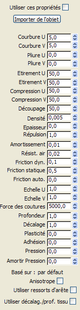

[Propriétés des groupes]
Utiliser ces propriétés
Activez cette option pour définir les propriétés du tissu pour le groupe individuel, à l'aide des commandes de ce panneau déroulant. Cette option est désactivée par défaut.
Importer de l'objet
Cliquez sur ce bouton pour définir des propriétés de tissu de groupe identiques à celles de l'objet auquel appartient le groupe.
Les commandes de propriétés restantes sont identiques à celles figurant dans la zone Propriétés du Tissu de la boîte de dialogue Propriétés objet du Tissu.
