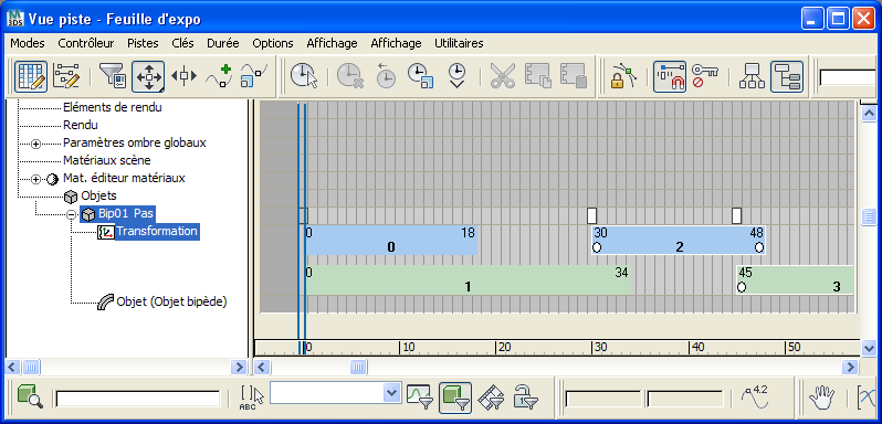

Le positionnement des pas apparaît dans les fenêtres, tandis que la synchronisation est affichée dans l'éditeur de feuille d'expo de la vue piste, où chaque pas apparaît sous la forme d'un bloc de temps, un bloc correspondant à la durée d'immobilisation au sol d'un pas.
Clés de pas dans la vue piste

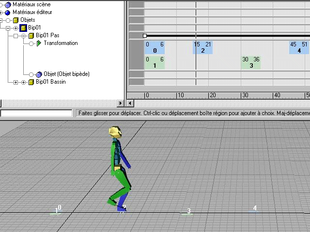

Dans les fenêtres, les pas représentent des périodes d'appui dans l'espace pour les pieds du bipède. Vous pouvez déplacer et faire pivoter les pas dans les fenêtres. Dans la vue piste, un pas s'affiche sous la forme d'un bloc représentant une période d'appui dans le temps pour chaque pied du bipède. Vous pouvez déplacer les pas dans le temps dans la vue piste. La position et l'orientation des pas dans la fenêtre permettent de contrôler l'endroit où le bipède posera le pied.

Pour afficher tous les pas, utilisez le bouton Afficher/Masquer du panneau déroulant Affichage. Déplacez les pas dans les fenêtres pour les positionner en vue d'un contact réaliste avec l'objet formant le sol. Par exemple, si un mouvement de rotation est appliqué aux orteils du bipède pour la clé Elévation à la dernière image d'un pas (pour accentuer l'effet de courbure des orteils lorsque le personnage marche), la jambe se repositionne automatiquement pour que le pied conserve le contact avec le sol (pas).

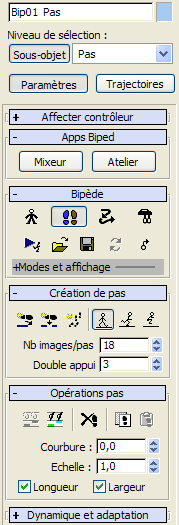

Lorsque le mode Pas est actif, les commandes de création des pas apparaissent dans le groupe de fonctions Mouvement.
Options du groupe de fonctions Mouvement pour la création de pas
Pas affichés dans l'éditeur de feuilles d'expo de la vue piste.
