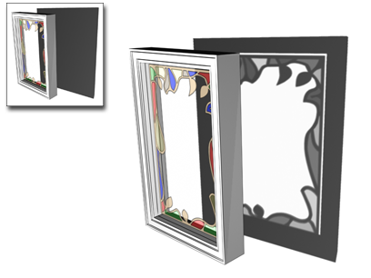

Zone Ombres transparentes
- Actif
- Si cette case est cochée, les surfaces transparentes projettent une ombre colorée. Sinon, toutes les ombres sont noires.
Remarque : la génération des ombres est plus rapide si cette valeur est désactivée.
Un vitrail a un aspect solide si l'optimisation de la transparence est désactivée.
