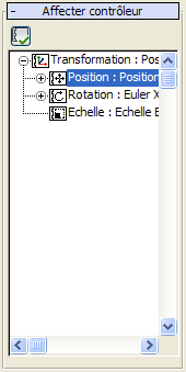

Panneau déroulant Affecter contrôleur
Le panneau déroulant Affecter contrôleur permet d'affecter et d'ajouter différents contrôleurs de transformation à des objets spécifiques. Vous pouvez également affecter des contrôleurs dans la Vue piste.

  1. Sélectionnez un objet.
  2. Dans le groupe de fonctions Mouvement, cliquez sur Paramètres et ouvrez le panneau déroulant Affecter contrôleur.
  3. Sélectionnez la piste Rotation dans la liste Affecter contrôleur.
  4. Cliquez sur Affecter contrôleur, sélectionnez Rotation TCA dans la boîte de dialogue Affecter contrôleur rotation, puis cliquez sur OK pour fermer la boîte de dialogue et accepter les modifications.
    Le contrôleur Rotation Euler XYZ est remplacé par le contrôleur Rotation TCA.

Affecter contrôleur
Ouvre la boîte de dialogue Affecter contrôleur. Cette option est uniquement disponible lorsqu'une piste est mise en surbrillance.
