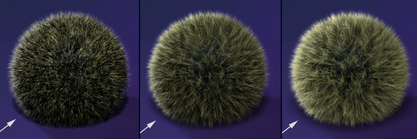

Définit la douceur des arêtes des ombres. Reportez-vous à la rubrique Intervalle échantillon.
Gauche : Flou=0.0
Milieu : Flou=5.0
Droite : Flou=10.0
La flèche pointe vers l'ombre projetée vers la chevelure/le pelage sur la surface sous-jacente.
