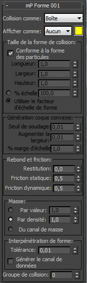

Interface
Collision comme
Spécifie la forme à utiliser aux fins de collision lors de la simulation. Les choix sont les suivants :
  • Boîte : il s'agit de la forme la plus simple, garantissant la simulation la plus rapide, au détriment éventuel de la précision. Souvent, vous pourrez vous contenter de la forme Boîte pour tester la simulation, mais passerez à une autre forme pour le rendu final.
  • Capsule : utilise une forme de capsule.
  • Coque convexe : crée un maillage de délimitation proche de la forme de la particule sans autoriser de surfaces concaves, telles que la surface entre la partie supérieure du bec de la théière et la théière.
  • Sphère : utilise une forme sphérique pour la collision.
Remarque : Comme la forme de particule, la forme de collision spécifiée ici est conservée tout au long du flux de particules, même lorsque les particules sont transmises à d'autres événements. De plus, une fois qu'elle est définie, la forme de collision ne peut pas être modifiée par un autre opérateur mParticles Forme dans un événement successif.
Afficher comme
Spécifie le mode d'affichage de la forme Collision comme. Les choix sont les suivants :
  • Aucun : la forme de collision n'est pas affichée.
  • Ombrée : la forme de collision est affichée sous la forme d'un maillage ombré. Cette option est uniquement visible dans les fenêtres ombrées. Dans les fenêtres filaires, la forme est affichée sous une forme filaire.
  • Filaire : la forme de collision est affichée sous une forme filaire dans toutes les fenêtres.
Zone Taille de la forme de collision
Cette zone n'est pas disponible lorsque l'option Collision comme est définie sur Coque convexe. Dans ce cas, utilisez les paramètres de la zone Génération coque convexe (voir ci-dessous).
Conforme à la forme des particules
Lorsque cette option est activée, chaque forme de collision est automatiquement configurée pour correspondre à celle de la particule et s'aligner sur celle-ci. Lorsqu'elle est désactivée, vous pouvez utiliser les autres commandes de cette zone pour spécifier explicitement les cotes de la forme de collision. Les commandes disponibles dépendent du réglage de l'option Collision comme :
Rayon/Largeur/Longueur/Hauteur
Pour une boîte, définissez la largeur, la longueur et la hauteur de la forme ; pour une capsule, définissez le rayon et la longueur ; pour une sphère, définissez le rayon.
[Type d'échelle]
Vous pouvez définir la mise à l'échelle sous la forme d'un pourcentage des cotes explicites ou utiliser une valeur d'échelle existant dans l'événement :
  • % échelle : agit comme un multiplicateur des cotes existantes. Par exemple, pour une Boîte, vous pouvez définir les proportions à l'aide des paramètres Largeur/Longueur/Hauteur, puis la taille réelle avec % échelle.
  • Utiliser le facteur d'échelle de forme : ajuste la mise à l'échelle de la forme de collision selon une valeur d'échelle définie plus tôt dans l'événement, par exemple le paramètre % échelle de l'opérateur Forme.

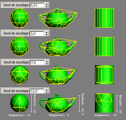

Seuil de soudage
Ce paramètre permet de réduire la résolution de maillage de la forme de collision, en soudant ensemble les sommets de la forme de particule.

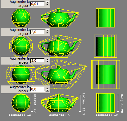

Augmenter la largeur
Augmente la forme de manière uniforme sur tous les côtés au moyen d'une couche enveloppe.

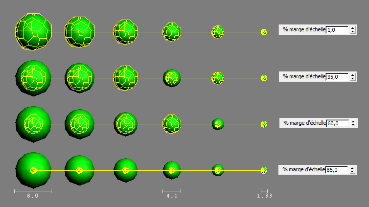

% marge d'échelle
Pour accélérer le calcul de la coque convexe pour des particules de forme et/ou de taille différentes, mParticles Forme peut traiter en lots les particules de valeur d'échelle similaire et calculer les données de coque convexe une seule fois pour le lot. La marge d'échelle définit la différence d'échelle à partir de laquelle les particules sont rangées dans des groupes différents.
