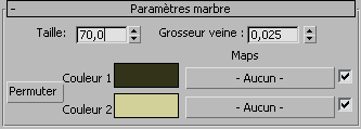

Pour modifier la taille des veines :
Plus la taille est grande, plus les veines sont larges. Plus les veines sont grosses, plus leur densité augmente dans le motif global.
Pour modifier la couleur des veines :
Pour utiliser une map pour représenter les veines :
Vous pouvez également utiliser l'Editeur de matériaux détaillé pour mettre en relation une map avec le composant Couleur 1 ou Couleur 2.
Pour permuter les deux couleurs des veines :
Pour ajuster les coordonnées de mapping :
L'espacement entre les veines.
La largeur des veines.
Permute la position des deux couleurs ou maps.
Ouvre le sélecteur de couleurs. Sélectionnez une couleur pour les veines (couleur 1) et une autre pour l'arrière-plan (couleur 2). Une troisième couleur est générée à partir des deux couleurs sélectionnées.
Cliquez pour choisir des maps devant apparaître dans les veines ou dans la couleur d'arrière-plan.
Utilisez les cases à cocher pour activer ou désactiver les maps.
