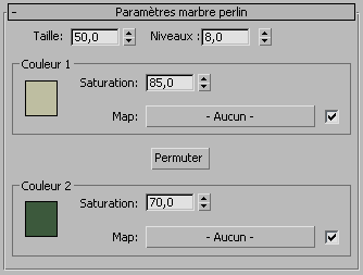

La texture Marbre Perlin, fondée sur l'algorithme de turbulence Perlin, génère un motif marbré. Cette map peut remplacer la map Marbre, qui est également un matériau 3D.
Texture Marbre Perlin utilisée pour la texture de la coupe
Les commandes de ces zones sont identiques. Elles déterminent les deux couleurs principales du marbre.
Cliquez sur cette option pour afficher le Sélecteur de couleurs. et changer la couleur.
Contrôle la saturation de la couleur de la map, sans modifier la couleur affichée dans l'échantillon couleur. Les valeurs faibles assombrissent la couleur, tandis que les valeurs élevées l'éclaircissent. Plage: de 1 à 100. Valeur par défaut : 85 pour la couleur 1 et 70 pour la couleur 2.
Cliquez sur ce bouton pour affecter une map plutôt qu'une couleur unie. Utilisez la case à cocher pour activer ou désactiver la texture.
Cliquez sur ce bouton pour permuter les couleurs 1 et 2.
