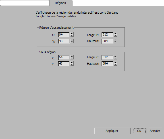

Dans le panneau Régions de la boîte de dialogue Configuration fenêtre, spécifiez la taille des rectangles de sélection pour les options de rendu Région d'agrandissement et Sous-région.
La région de sélection rectangulaire s'affiche dans la fenêtre lorsque vous choisissez l'option Agrandissement ou Région dans la liste Région à rendre. Vous pouvez modifier la taille de la région en faisant glisser ses poignées ainsi que sa position en faisant glisser le curseur à l'intérieur de ses contours.
Pour utiliser la fenêtre virtuelle :
Configuration fenêtre et cliquez sur l'onglet Régions. La fenêtre est convertie en fenêtre virtuelle et affiche la zone de la fenêtre représentée par le rectangle blanc. Toutes les méthodes de navigation fonctionnent de manière identique, sauf que vous ne voyez que la partie agrandie de la fenêtre.
Onglet Régions et désactivez la fenêtre virtuelle. Vous pouvez accéder au menu de configuration des fenêtres en cliquant avec le bouton droit de la souris sur l'un des outils de navigation de la fenêtre ou en cliquant sur le menu Vues
Configuration fenêtre.
Définit la position et la taille de la zone d'agrandissement. Reportez-vous à la rubrique Région à rendre.
Définit la position et la taille de la zone de rendu. Reportez-vous à la rubrique Région à rendre.
