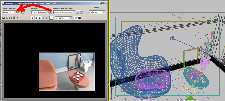

La liste Région à rendre dans la Fenêtre image rendue vous permet de spécifier la partie de la scène qui sera générée dans le rendu.
L'option Région à rendre permet d'effectuer le rendu d'une partie de la scène uniquement.
Les options suivantes sont disponibles dans la liste déroulante Région à rendre.

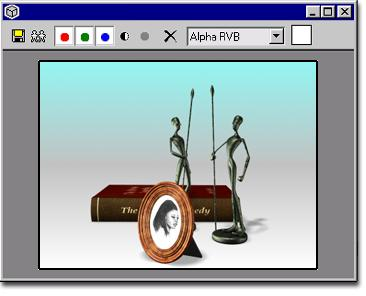

(valeur par défaut) Effectue un rendu de la fenêtre active.

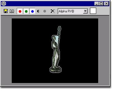

Effectue le rendu du ou des objets actuellement sélectionnés. Le rendu d'une sélection avec le rendu lignes de balayage ne modifie pas le reste de la Fenêtre image rendu. Cependant, mental ray génère le rendu de l'arrière-plan en premier, d'où un effacement du reste de l'image.

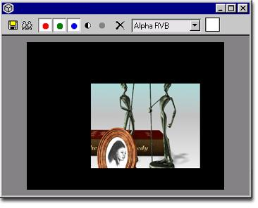

Génère le rendu d'une région rectangulaire dans la fenêtre active. L'utilisation de cette option permet de laisser le reste de la Fenêtre image rendu intact, à l'exception du cas de rendu d'une animation où la fenêtre est tout d'abord effacée. Utilisez l'option Région lorsque vous devez tester le rendu d'une partie de la scène.
Lorsque vous sélectionnez Région dans la liste Région à rendre, la commande Editer région est activée. Ceci entraîne l'affichage d'une version éditable à la fois dans la Fenêtre image rendu et dans la fenêtre active. Pour déplacer la région ou modifier sa taille, déplacez la boîte de la région ou ses poignées, respectivement. Si vous désactivez l'option Editer région, la région reste visible dans la Fenêtre image rendu, mais n'est plus éditable. Pour définir automatiquement la région sur la sélection courante, vous pouvez également activer l'option Région auto sélectionnée.

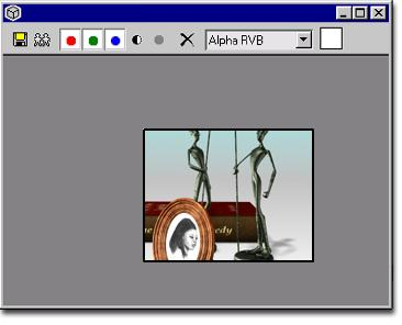

Vous permet de spécifier la taille de l'image de sortie en utilisant la même boîte de région que celle apparaissant pour l'option Région.
Après avoir sélectionné Découpe dans la liste Région à rendre, activez Editer région pour faire apparaître une région de rendu rectangulaire dans la fenêtre active. Pour déplacer la région ou modifier sa taille, déplacez la boîte de la région ou ses poignées, respectivement. Pour définir automatiquement la région sur la sélection courante, vous pouvez également activer l'option Région auto sélectionnée.

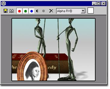

Effectue le rendu d'une région dans la fenêtre active et l'agrandit de sorte qu'il remplisse l'écran.
Après avoir sélectionné Agrandissement dans la liste Région à rendre, activez Editer région pour faire apparaître une région de rendu rectangulaire dans la fenêtre active. Pour déplacer la région ou modifier sa taille, déplacez la boîte de la région ou ses poignées, respectivement. Pour définir automatiquement la région agrandie sur la sélection courante, vous pouvez également activer l'option Région auto sélectionnée.
