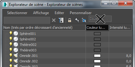

Supprimer une colonne de l'explorateur de scènes :
- Faites glisser l'étiquette de la colonne à la verticale, loin de sa position, jusqu'à ce que le curseur de la souris se change en X.
Suppression de la colonne Couleur lumière
- Relâchez le bouton de la souris.
Remarque : Vous ne pouvez pas supprimer la colonne Nom.
