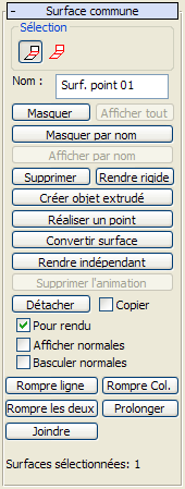

Panneau déroulant sous-objet surface
Les commandes de ce panneau déroulant s'appliquent à tous les types de surface. Le cas échéant, un panneau déroulant supplémentaire affiche des commandes spécifiques à un type de surface.
Les boutons de sélection des sous-objets surface vous permettent de sélectionner des surfaces individuelles ou toutes les surfaces connectées dans l'espace.
Commandes de sélection sous-objet surface
Lorsque vous cliquez ou transformez une surface, un seul sous-objet surface est sélectionné.
Lorsque vous cliquez ou transformez une surface, tous les sous-objets surface connectés à l'intérieur de l'objet NURBS sont sélectionnés. Deux surfaces sont connectées si tous les CV d'une arête commune sont fondus entre eux ou si l'une d'elles est une surface connectée dépendante de l'autre (cas d'une fusion ou d'un couvercle, par exemple).
Affiche le nom de la surface sélectionnée. Ce champ est désactivé si vous avez sélectionné plusieurs surfaces.
Par défaut, le nom est composé du type de la surface (" Surface CV ", " Surface de points ", " Surface de fusion ", etc.), suivi d'un numéro séquentiel. Vous pouvez utiliser ce champ pour attribuer à la surface le nom de votre choix.
Cliquez pour masquer la surface sélectionnée.
Cliquez pour afficher toutes les surfaces masquées.
Cliquez pour ouvrir une boîte de dialogue Sélection sous-objets, qui répertorie les surfaces par nom. Sélectionnez les surfaces à masquer, puis cliquez sur Masquer.
Cette option est disponible seulement s'il existe des surfaces masquées. Cliquez pour ouvrir une boîte de dialogue Sélection sous-objets, qui répertorie les courbes par nom. Sélectionnez les surfaces à rendre visibles, puis cliquez sur Afficher.
Supprime les sous-objets surface sélectionnés.
Rend la surface rigide. La seule modification autorisée sur une surface rigide est sa transformation au niveau de sous-objet Surface. Il n’est pas possible de déplacer les points ou les CV d'une surface rigide, ni de changer leur nombre.
Les surfaces rigides réduisent la quantité de mémoire utilisée par le modèle NURBS. Le fait de rendre les surfaces rigides permet d'améliorer les performances, notamment pour les modèles importants et complexes.
Si une surface est rigide, ses points ou ses CV ne sont pas visibles aux niveaux du sous-objet Point ou CV de surface. Si le modèle ne comporte aucune surface non rigide et aucune courbe de points, les niveaux du sous-objets Point et CV de surface ne sont pas disponibles.
Pour annuler l'aspect rigide d'une surface, cliquez sur Réaliser un point ou Rendre indépendant. La surface cesse également d'être rigide si vous l'éditez avec Rompre, Joindre, etc.
Ouvre la boîte de dialogue Créer objet extrudé pour convertir le sous-objet surface en surface d'extrusion UV ou d'extrusion U (dépendante). Elle permet également de modifier la dimension utilisée pour construire une surface d'extrusion U.
Vous ne pouvez pas utiliser le bouton Créer objet extrudé si le sous-objet surface est incorrect.
Ouvre la boîte de dialogue Réaliser un point pour convertir tout type de surface en surface de points. L'option Réaliser un point permet aussi de modifier le nombre de lignes et de colonnes si la surface est déjà une surface de points.
Ouvre la boîte de dialogue Convertir surface. Cette boîte de dialogue offre une méthode générale pour convertir une surface en un autre type de surface. Vous pouvez effectuer des conversions entre des extrusions, des surfaces de points (" ajustement ") et des surfaces CV. La boîte de dialogue permet également d'ajuster d'autres paramètres de surface.
Désactivé si la surface est indépendante. Si la surface est dépendante, elle devient indépendante lorsque vous cliquez sur ce bouton.
Supprime les contrôleurs d'animation des surfaces sélectionnées.
Détache le sous-objet surface sélectionné du modèle NURBS pour en faire un nouvel objet surface NURBS de niveau supérieur. La boîte de dialogue Détacher qui s'affiche vous permet de nommer la nouvelle surface. Le nouvel objet ne fait plus partie du modèle NURBS original.
Pour créer une nouvelle surface NURBS de niveau supérieur qui sera une copie de la surface sélectionnée, activez Copier avant de cliquer sur Détacher.
Lorsque vous activez cette option, puis cliquez sur Détacher, le programme crée une copie de la surface sélectionnée au lieu de la détacher du modèle NURBS. Cette option est désactivée par défaut.
Activez cette option pour effectuer un rendu de la surface. Désactivez-la pour rendre la surface invisible dans les rendus. Valeur par défaut : activé.
Lorsque cette option est activée, la normale de chaque surface sélectionnée est affichée. Il existe une normale par sous-objet surface. La normale est affichée à l'origine UV de la surface. Par conséquent, l'affichage des normales peut vous aider à voir le mapping des matériaux. La normale peut cependant être difficile à visualiser si vous avez effectué un zoom arrière. Cette option est désactivée par défaut.
Activez cette option pour inverser la direction des normales des surfaces. Cette option est désactivée par défaut.
Rompt la surface en deux, dans le sens de la ligne (l'axe U de la surface).
Rompt la surface en deux, dans le sens de la colonne (l'axe V de la surface).
Rompt la surface en quatre dans les deux directions.
Il est impossible de rompre une surface découpée.
Prolonge la surface en modifiant sa longueur.
Joint deux sous-objets surface. Après avoir joint les surfaces dans une fenêtre, la boîte de dialogue Joindre surfaces s'affiche. Cette boîte de dialogue vous permet de choisir la méthode de jointure des deux surfaces. Vous pouvez joindre uniquement les arêtes originales des surfaces (pas les arêtes créées par découpage).
