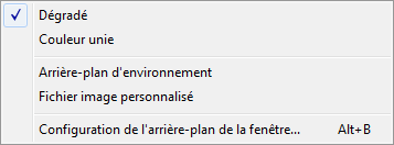

Ouvre un sous-menu avec des options d'affichage d'un arrière-plan dans la fenêtre. Pour plus d'informations, reportez-vous à la rubrique ci-dessous.

Pour personnaliser les couleurs de dégradé, utilisez la boîte de dialogue Personnaliser interface utilisateur
groupe de fonctions Couleurs
options Arrière-plan en dégradé dans le bas de la fenêtre et Arrière-plan en dégradé dans le haut de la fenêtre.
Pour personnaliser la couleur unie de l'arrière-plan, utilisez la boîte de dialogue Personnaliser interface utilisateur
option Arrière-plan fenêtre.
Pour choisir un fichier image pour une ou toutes les fenêtres, utilisez la boîte de dialogue Configuration fenêtre
groupe de fonctions Arrière-plan.

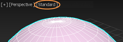

groupe de fonctions Arrière-plan. Pour personnaliser le menu Etiquette Ombrage de fenêtre des affichages hérités :
