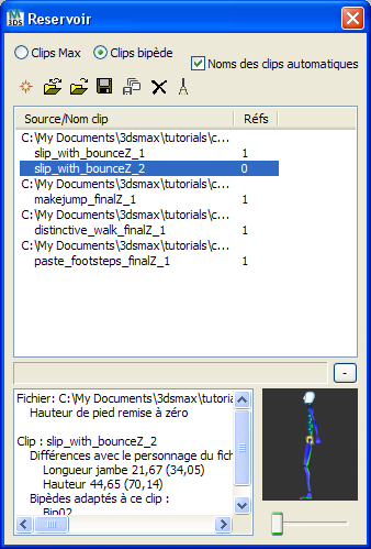

Utilisation du réservoir
Le réservoir est un emplacement de stockage pour les clips de séquence (fichiers BIP et XAF) que vous utilisez avec le mixeur de mouvements. Vous pouvez charger des clips directement dans le réservoir et tous les clips que vous chargez directement dans le mixeur de mouvements apparaissent également dans le réservoir.
Pour chaque fichier de mouvements utilisé dans le mixeur de mouvements, la liste Réservoir affiche la source (chemin sur le disque et nom du fichier) et, sous la source, le nom de chaque clip ou ensemble de clips dérivé de ce fichier.
Le mixeur de mouvements peut appliquer plusieurs adaptations (occurrences du clip pour des bipèdes de taille différente) à différents bipèdes. Dans le réservoir, les différentes adaptations de clip sont énumérées sous le nom du clip.
Si vous cliquez sur un clip dans la liste, la fenêtre figurant sous la liste affiche des informations sur le clip, y compris les différences structurelles entre le personnage auquel il est appliqué et celui à partir duquel le fichier a été enregistré à l'origine. Une seconde fenêtre affiche une vue graphique de l'animation du bipède ; utilisez la glissière sous la fenêtre pour vous déplacer dans l'animation.
Remarque : la fenêtre d'aperçu est disponible uniquement pour les fichiers BIP.
Conseil : pour obtenir de meilleurs résultats lors du chargement de clips d'animation pouvant nécessiter une modification de texture dans le mixeur de mouvements, chargez directement les clips dans les pistes du mixeur, au lieu d'avoir recours au réservoir. Vous avez alors toujours la possibilité de changer la texture des données d'animation.

Pour accéder au réservoir :
Pour ajouter des clips au réservoir :
  1. Choisissez Clips Max ou Clips bipède.
  2. Dans la barre d'outils du réservoir, cliquez sur (Nouvelle entrée).
    Une boîte de dialogue d'ouverture de fichier apparaît.
  3. Localisez le répertoire contenant les fichiers de clips à charger, mettez en surbrillance le ou les fichiers souhaités, puis cliquez sur le bouton Ouvrir.
    Le fichier se charge et apparaît comme Source dans la liste Réservoir. Vous pouvez alors l'ajouter à une piste dans le mixeur de mouvements à l'aide de la commande Clips A partir du réservoir.
