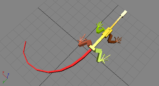

Lors de l'affectation de Spline CI, l'outil nécessite une spline pour contrôler le système CI. Cet outil permet de créer une nouvelle spline en fonction de la hiérarchie OsCAT sélectionnée.
Conseil : Vérifiez toujours que la hiérarchie à laquelle vous attribuez le système CI spline est pliée avant d'affecter le système CI. Courbez la hiérarchie dans la direction de votre choix pour voir la plus grande amplitude de mouvement. Par exemple, lors de la contrainte de la queue d'un lézard, le fait de courber la queue autour du corps permet de configurer le système CI en un mouvement optimal. Si la queue est parfaitement droite avant d'affecter le système CI, les os de la queue pourraient se retourner ultérieurement, lorsque la queue est animée.

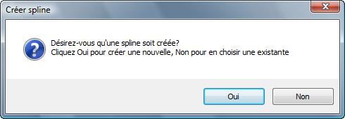

Cliquez sur Oui et une spline est créée en se basant sur la forme de la queue. Vous pouvez également choisir une spline existante pour contrôler votre personnage.

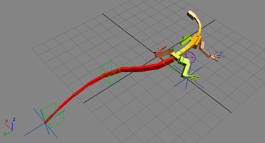

La spline est créée avec le nombre de noeuds spécifié dans la boîte de dialogue Appliquer CI. Vous pouvez à présent animer les assistants Point pour diriger l'animation de la queue.

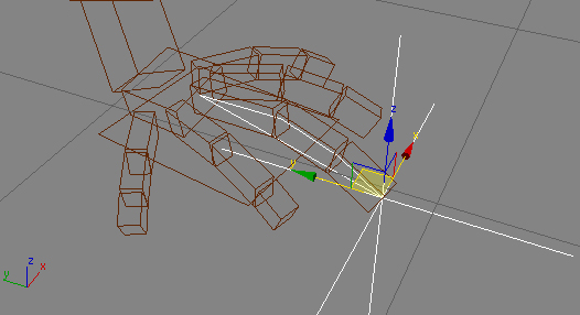

Système HI/CI appliqué à l'orteil du lézard.
