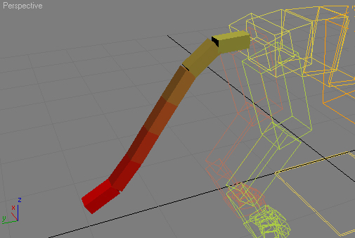

Dans CAT, une queue est ni plus ni moins qu'une longue chaîne de structures dotée de quelques fonctions spéciales intégrées qui la rendent utile.
La queue est similaire à la colonne vertébrale, à la différence qu'elle ne se termine pas par un moyeu et qu'elle dispose de commandes supplémentaires. Une queue appliquée à une tête peut également servir de dreadlock, queue de cheval, corne, etc.
Une queue peut comporter 100 liens. La rigidité de la queue peut être modifiée à l'aide du graphique Rigidité de la queue.
