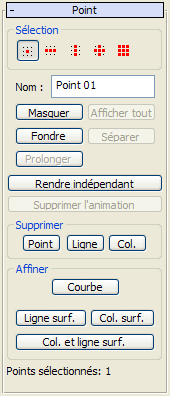

Interface
Outre le panneau déroulant Point décrit ici, le niveau de sous-objet Point propose aussi le panneau déroulant Sélection adoucie.
Zone Sélection
Commandes de sélection des sous-objets point
Point simple
(valeur par défaut) Lorsque cette option est activée, vous pouvez sélectionner des points individuels en cliquant ou des groupes de points en faisant glisser le curseur sur une région.
Ligne de points
Avec cette option, le fait de cliquer sur un point sélectionne la ligne à laquelle il appartient. En faisant glisser le curseur, vous pouvez sélectionner toutes les lignes d'une zone.
Si le point se trouve sur une courbe, l'option Ligne de points sélectionne tous les points de la courbe.
Colonne de points
Avec cette option, le fait de cliquer sur un point sélectionne la colonne à laquelle il appartient. En faisant glisser le curseur, vous pouvez sélectionner toutes les colonnes d'une zone.
Si le point se trouve sur une courbe, l'option Colonne de points sélectionne un seul point.
Ligne et colonne de points
Avec cette option, cliquer sur un point sélectionne à la fois la ligne et la colonne auxquelles il appartient. En faisant glisser le curseur, vous pouvez sélectionner toutes les lignes et toutes les colonnes d'une zone.
Tous les points
Avec cette option, tous les points de la courbe ou de la surface sont sélectionnés lorsque vous cliquez ou faites glisser le curseur.
Conseil : les lignes et les colonnes sont facilement visibles lorsque la surface NURBS est planaire, entièrement ou non. Elles peuvent être plus difficiles à visualiser lorsque la courbure de la surface est complexe. Dans ce cas, les boutons Ligne, Colonne et Ligne/Colonne peuvent vous faciliter la tâche.
Nom
Affiche le nom du point sélectionné. Il est désactivé si vous avez sélectionné plusieurs points.
Le nom par défaut est " Point ", suivi d'un numéro de séquence. Vous pouvez utiliser ce champ pour attribuer au point le nom de votre choix.
Masquer
Permet de masquer les points sélectionnés.
Afficher tout
Permet d'afficher tous les points masqués.
Fondre
Permet de fondre deux points. (Il n'est pas possible de fondre un CV à un point -- ou inversement). Cette méthode est l'une des manières de connecter deux courbes ou deux surfaces. C'est aussi un moyen de modifier la forme des courbes et des surfaces.
Le fait de fondre des points n'associe pas les deux sous-objets point. Ils sont connectés mais demeurent des sous-objets distincts, que vous pouvez séparer par la suite.
Tant que vous ne les avez pas séparés, deux points fondus se comportent comme un seul point.
Les points fondus sont affichés dans une couleur distincte. La valeur par défaut est le violet. (Vous pouvez changer cette couleur à l'aide du groupe de fonctions Couleurs accessible dans la boîte de dialogue Personnaliser interface utilisateur.)
Séparer
Sépare les points fondus.
Prolonger
Prolonge une courbe de points. Faites glisser le curseur à partir de l'extrémité d'une courbe pour ajouter un nouveau point et prolonger la courbe.
Avertissement : lorsque vous ajoutez des points à l'aide de l'option Prolonger, vous perdez les contrôleurs d'animation de tous les points de la courbe ou de la surface.
Rendre indépendant
Cette option est désactivée si le point est indépendant. Si le point est dépendant, il devient indépendant lorsque vous cliquez sur ce bouton.
Avertissement : lorsque vous rendez un point indépendant, vous perdez les contrôleurs d'animation de tous les objets qui en dépendent.
Supprimer animation
Supprime les contrôleurs d'animation des points sélectionnés.
Zone Supprimer
Les boutons de ce groupe permettent de supprimer un ou plusieurs points.
Point
Supprime un seul point (sur une courbe) ou une ligne et une colonne de points (sur une surface).
Ligne
Supprime une ligne d'une surface.
Col.
Supprime une colonne d'une surface.
Avertissement : lorsque vous supprimez des points, vous perdez les contrôleurs d'animation de tous les points de la courbe ou de la surface.
Zone Affiner
Les boutons de ce groupe permettent d'affiner les courbes ou les surfaces de points en leur ajoutant des points.
Courbe
Ajoute des points à une courbe de points.
Ligne surf.
Ajoute une ligne de points à une surface de points.
Col. surf.
Ajoute une colonne de points à une surface de points.
Col. et ligne surf.
Ajoute une ligne et une colonne à une surface de points ; leur intersection est située à l'endroit où vous cliquez sur la surface.
Avertissement : Lorsque vous ajoutez des points, vous perdez les contrôleurs d'animation de tous les points de la courbe ou de la surface.
Points sélectionnés
Ce champ texte indique le nombre de points sélectionnés.
