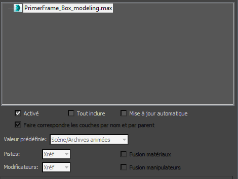

Liste des enregistrements Xréf
Affiche les noms des fichiers source contenant les objets source utilisés en tant qu'objets Xréf dans la scène courante. Ces fichiers sont ajoutés à l'aide du bouton Créer enregistrement référence externe à partir du fichier et retirés à l'aide du bouton Supprimer enregistrement référence externe.
Pour afficher le chemin d'accès au fichier source, placez le curseur au-dessus du nom d'un enregistrement référence externe. Le chemin d'accès complet apparaît alors dans une info-bulle.
Si un fichier source contient lui-même des références externes, son nom est précédé d'une icône plus/moins. Cliquez sur cette icône pour développer ou réduire l'affichage des entrées de Xréf imbriquées. Les enregistrements Xréf imbriquées manquants ne sont pas résolus et sont affichés en gris.
Le fait de cliquer avec le bouton droit sur la liste des enregistrements Xréf affiche un menu contextuel contenant diverses options supplémentaires de gestion de la liste et des enregistrements.
Contrôles de la liste des enregistrements
Activé
Désactivez cette option pour désactiver les objets Xréf des fichiers MAX actuellement en surbrillance dans la liste des enregistrements référence externe. Les fichiers et objets références externes invalidés ne sont pas chargés en mémoire. Valeur par défaut : activé.
Tout inclure
Si vous activez cette option avant d'ajouter un enregistrement référence externe, tous les objets du fichier source sont inclus en tant que références externes. Cette option permet de contourner la boîte de dialogue Fusionner Xréf. Cette option est désactivée par défaut.
Si vous créez un enregistrement référence externe lorsque l'option Tout inclure est désactivée, seules les entités sélectionnées pour cet enregistrement référence externe (dans la boîte de dialogue Fusionner Xréf) feront partie de l'enregistrement. Cela ne sera pas le cas des nouveaux objets créés dans le fichier source. Si l'option Tout inclure est activée lors de la création d'un enregistrement, les nouveaux objets créés dans le fichier source seront intégrés à l'enregistrement référence externe lors de la réouverture ou de la mise à jour du fichier maître. Si l'option Tout inclure est activée avant de mettre à jour un enregistrement (après la première référence externe), tous les nouveaux objets seront inclus dans la référence externe, mais une désactivation ultérieure ne les supprimera pas de l'enregistrement.
Si la scène source contient des références externes imbriquées, l'option Tout inclure peut prêter à confusion si vous ne faites pas attention à votre arborescence de scènes. Considérez l'organisation suivante :
master.max (Include All) --> a.max (Include All) --> b.max
Si, par la suite, vous ouvrez b.max, créez des objets, enregistrez le fichier, puis ouvrez master.max sans commencer par ouvrir ou enregistrer a.max, vous ne verrez pas les nouveaux objets définis dans b.max. Comme la scène master.max se contente de lire le contenu de a.max, et que a.max n'a pas changé, les nouveaux objets ne sont pas présents.
Mise à jour automatique
Lorsque cette option est activée, les modifications apportées aux objets, contrôleurs, matériaux et manipulateurs référencés dans la scène source, sont automatiquement mis à jour dans le fichier maître dès que le fichier source est enregistré. Il n'est pas nécessaire de cliquer sur Mettre à jour. Cette option est désactivée par défaut.
Remarque : Vous pouvez changer l'état des options Activé, Tout inclure et Mise à jour automatique une fois l'enregistrement créé.
