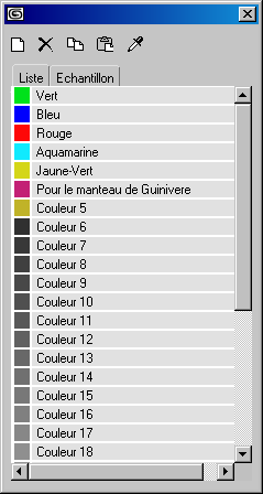

Affiche les couleurs de la palette, ainsi que leurs noms.
Affiche les couleurs de la palette active. Le groupe de fonctions d'échantillon de couleurs ne répertorie pas les noms des couleurs, mais le nom de chaque couleur apparaît sous la forme d'une info-bulle lorsque le curseur de la souris est placé au-dessus de l'échantillon.
Groupe de fonctions de l'échantillon de couleurs avec palette de niveaux de gris par défaut
Lorsque vous cliquez avec le bouton droit de la souris sur le groupe de fonctions Liste ou sur le groupe de fonctions Echantillon, un menu contextuel s'affiche.
