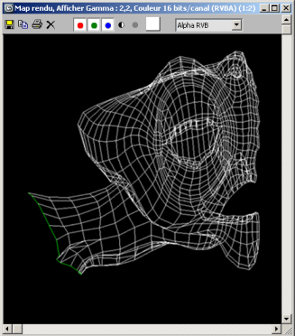

Lorsque cette option est activée, toutes les arêtes UV sont rendues dans le modèle. Lorsqu'elle est désactivée, seules les arêtes UV des faces orientées vers l'utilisateur sont incluses. Les arêtes des faces arrière ne sont pas rendues.

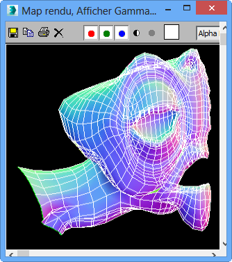

Le remplissage est le coloriage appliqué au bitmap rendu dans les zones de faces entre les arêtes. Aucun remplissage n'est appliqué par défaut. Le canal alpha est entièrement transparent et la couleur du bitmap est noire. Vous pouvez la changer et sélectionner une couleur unie ou un ombrage dérivé du maillage et de l'éclairage de la scène ou des directions des normales.
Affiche la couleur de remplissage utilisée pour les faces lorsque Mode est défini sur Uni. Pour modifier la couleur, cliquez sur l'échantillon.
Définit la valeur du canal alpha pour les zones de remplissage lorsque Mode est défini sur Uni, Normal ou Ombré. Lorsque Mode est défini sur Aucun, l'alpha de remplissage est toujours 0,0 (transparent). Cette valeur est comprise entre 0,0 (transparent) et 1,0 (opaque). Valeur par défaut : 1,0.
Le canal alpha est inclus avec l'image rendue uniquement lorsque vous enregistrez le fichier dans un format prenant en charge la transparence, tel que TIF ou Targa.
Spécifie la méthode utilisée pour le remplissage des faces dans le modèle rendu.
![]() Mode: Normal |
![]() Mode: Ombré |

Affiche la couleur utilisée pour les arêtes rendues. Pour modifier la couleur, cliquez sur l'échantillon.
Définit la valeur du canal alpha pour les arêtes. Cette valeur est comprise entre 0,0 (transparent) et 1,0 (opaque). Valeur par défaut : 1,0.
Lorsque cette option est activée, les arêtes sont rendues à l'aide de la couleur d'arête spécifiée. Valeur par défaut : activé.
Lorsque cette option est activée, les arêtes masquées sont rendues à l'aide de la couleur d'arête spécifiée. Cette option est désactivée par défaut.
La plupart des arêtes masquées divisent les polygones de maillage en triangles. Elles ne sont pas présentes dans les objets polygones.
Lorsque cette option est activée, les arêtes de jointure (extérieures) sont rendues à l'aide de la couleur de jointure spécifiée. Valeur par défaut : activé.
Pour modifier la couleur de jointure, cliquez sur l'échantillon de couleur. La couleur par défaut (vert) est identique à celle utilisée pour les arêtes de jointures dans la boîte de dialogue Editer UVW, mais ces deux couleurs peuvent être modifiées séparément.

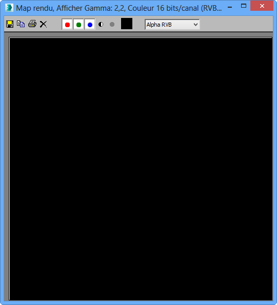

Effectue le rendu du bitmap modèle dans une nouvelle Fenêtre image rendu.
Pour enregistrer l'image rendue, cliquez sur le bouton Enregistrer bitmap.

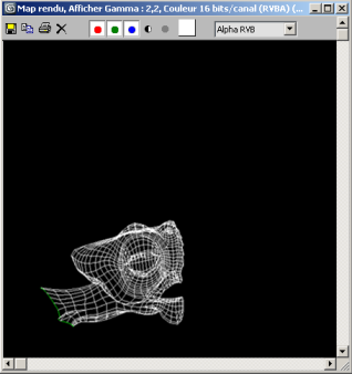

![]() Petits UV |
![]() L'image du modèle est trop petite. |

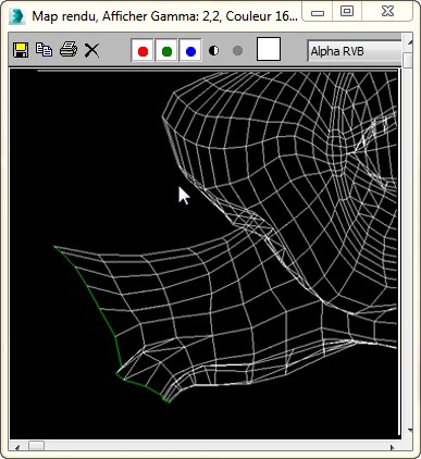

![]() Grands UV |
![]() L'image du modèle est trop grande. |
