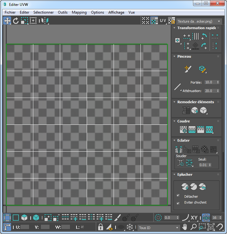

L'Editeur d'UV, ou boîte de dialogue Editer UVW, est une fenêtre qui affiche les coordonnées de texture représentées sous la forme de sommets, d'arêtes et de polygones et collectivement appelées sous-objets. Par défaut, ceux-ci correspondent à la géométrie de l'objet mappé ; en modifiant les coordonnées, vous changez leur position par rapport au maillage de l'objet. Cela vous permet de contrôler la façon dont vos maps de textures s'adaptent à vos modèles.
La fenêtre affiche les UVW dans l'espace d'images 2D de la texture, superposés sur une grille. Des lignes de grille plus épaisses montrent les limites d'une texture telles qu'elles apparaîtraient dans l'espace d'images (coordonnées des angles du rectangle : (0,0) pour le coin inférieur gauche, (1,1) pour le coin supérieur droit).
L’état de la boîte de dialogue Editer UVW (y compris boutons et options sélectionnés) est enregistré, puis rappelé dès que vous rouvrez la boîte de dialogue.
Quadrant Outils 1, choisissez Manuel intérieur. Les poignées manuelles intérieures apparaissent dans la fenêtre de l'éditeur sous la forme de sommets isolés.
Outre cette fenêtre, l'interface de l'éditeur comprend une barre de menus, trois barres d'outils (une au-dessus et deux en dessous) et plusieurs groupes de fonctions sur le côté droit.

Les barres d'outils et les groupes de fonctions de l'éditeur permettent d'accéder facilement aux outils les plus fréquemment utilisés pour travailler avec des coordonnées de texture.

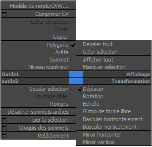

Cliquez dans la fenêtre avec le bouton droit de la souris pour afficher le menu Quadr., qui permet d'accéder à tous les outils de transformation, ainsi qu'à de nombreuses commandes de l'éditeur.
