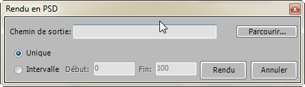

Créer PSD. Jeux d'états ouvre la boîte de dialogue Rendu en PSD.
Jeux d'états enregistre les données alpha dans une couche de masque pour chaque couche, facilitant ainsi le contrôle de la composition dans Photoshop.
