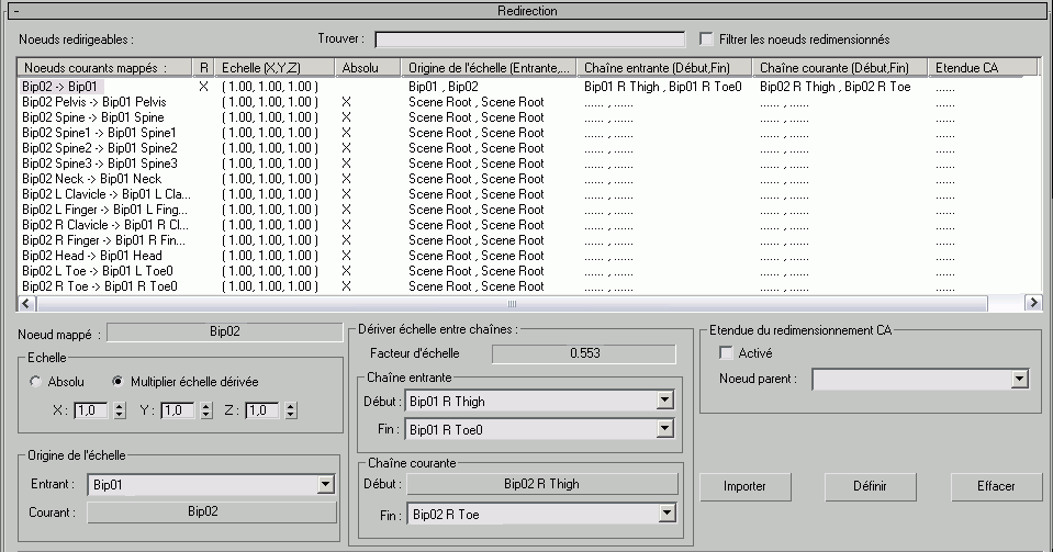

Pour recibler un personnage sur un autre :

Si les personnages sont symétriques et possèdent les mêmes proportions, vous pouvez décider de sélectionner toutes les pistes mappées dans la liste Noeuds redirigeables. Si les personnages ne sont pas symétriques ou si leurs proportions sont différentes, plusieurs étapes supplémentaires sont nécessaires.
Examinez le facteur d'échelle défini en fonction des deux chaînes.
Si les deux jambes actuelles ne sont pas de la même longueur, renouvelez l'étape 5 pour l'autre jambe, sélectionnez le noeud Pied (ou Orteil) de cette jambe, cochez Activé dans la zone Etendue du redimensionnement CA, puis choisissez la partie supérieure de la jambe (la Cuisse, par exemple) en guise de parent. Cliquez sur Définir.
Voici les champs proposés dans cette liste :
En règle générale, vous définissez ces deux paramètres comme noeud racine entrant et noeud racine courant pour lesquels les pistes de mouvements sont déjà mappées.
Lorsque vous reciblez une animation de personnage, l'usage veut que vous choisissiez la partie supérieure de la jambe du personnage entrant (la cuisse, par exemple).
Lorsque vous reciblez une animation de personnage, l'usage veut que vous choisissiez l'extrémité de la jambe du personnage entrant (l'orteil, par exemple).
Lorsque vous reciblez une animation de personnage, l'usage veut que vous choisissiez la partie supérieure de la jambe du personnage courant (en utilisant le même côté que pour la chaîne entrante).
Lorsque vous reciblez une animation de personnage, l'usage veut que vous choisissiez l'extrémité de la jambe du personnage courant.
Si les jambes d'un personnage sont symétriques, ce qui est généralement le cas, il vous suffit de calculer l'échelle de reciblage pour une jambe et de définir cette valeur pour les deux jambes. Si les jambes d'un personnage ne sont pas symétriques, vous devez calculer les valeurs appropriées pour les deux jambes et utiliser les options de la zone Etendue du redimensionnement CA (décrites ci-dessous).
Si le modèle courant utilise la cinématique inverse, 3ds Max connaît l'étendue à recibler, car elle est définie par la solution CI. En revanche, si le modèle courant utilise la cinématique avant, il vous appartient de spécifier l'étendue du reciblage. Par exemple, pour mapper une animation de rotation d'une jambe longue vers une jambe courte avec différentes longueurs de segments, il est nécessaire de recibler le pied de la jambe courte de façon à ce qu'elle touche le sol de la même façon que la jambe longue. Pour indiquer à 3ds Max l'étendue du reciblage pour la chaîne partant du pied, vous devez spécifier le parent de la chaîne désirée (par exemple, la cuisse). En établissant une comparaison entre les deux chaînes, 3ds Max peut ajuster les rotations qui en résultent afin que les pieds ne glissent pas.
Lorsque les membres d'un personnage ne sont pas symétriques, vous pouvez également vous servir de ces options pour que les rotations restent proportionnelles. Commencez par mettre en surbrillance l'enfant actuel (un pied ou un orteil, par exemple) dans la liste Noeuds redirigeables. Cochez la case Activé, puis choisissez dans la liste déroulante le parent supérieur (par exemple, la cuisse) du membre que vous reciblez. Cliquez enfin sur Définir.
