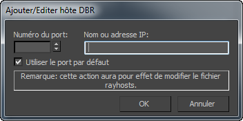

La boîte de dialogue Ajouter/Editer hôte DBR s'affiche lorsque vous cliquez sur Ajouter dans le panneau déroulant Rendu à compartiments distribués. Elle permet d'ajouter un processeur hôte (ou " satellite ") à utiliser lors du rendu à l'aide de compartiments distribués. Comme la boîte de dialogue vous le rappelle, le nouvel hôte est ajouté au texte du fichier RAYHOSTS.
Vous permet d'indiquer un numéro de port pour le processeur. Ce contrôle n'est pas disponible, à moins que vous n'ayez désactivé l'option Utiliser le port par défaut. Lorsque cette option est désactivée, la valeur du port par défaut est affichée dans ce champ.
Indiquez le nom ou l'adresse IP numérique du processeur à ajouter.
Lorsque cette option est activée, 3ds Max attribue un numéro de port au nouveau processeur. L'option Numéro du port n'est pas disponible lorsque l'option Utiliser le port par défaut est activée. Valeur par défaut : activé.
