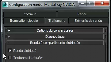

  1. Dans la boîte de dialogue Configuration du rendu, accédez au groupe de fonctions Traitement. Dans le panneau déroulant Rendu à compartiments distribués, activez l'option Rendu distribué.

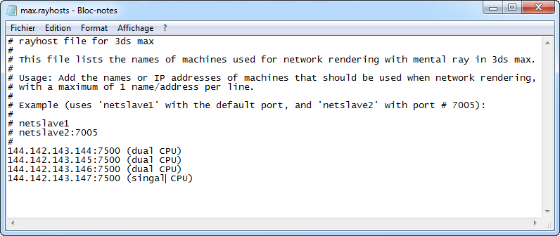

  2. Utilisez le Bloc-notes de Windows ou un éditeur de texte pour ouvrir le fichier max.rayhosts sur l'ordinateur A, qui se trouve dans le sous-dossier \NVIDIA du dossier de 3ds Max.
  3. Dans le fichier max.rayhosts, sous l'entrée "localhost", indiquez l'adresse IP de chaque ordinateur satellite à utiliser, sans dépasser un maximum de quatre au total.
    Exemple de fichier rayhost
  4. Répétez l'étape précédente sur les ordinateurs B et C avec les adresses IP restantes.

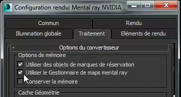

  6. Sur l'ordinateur soumettant le travail, sélectionnez mental ray comme moteur de rendu. Dans le groupe de fonctions Traitement Panneau déroulant Options du convertisseur, activez les options Utiliser des objets de marques de réservation et Utiliser le Gestionnaire de maps mental ray.
    Dans le groupe de fonctions Traitement Panneau déroulant Rendu à compartiments distribués, activez l'option Rendu distribué.

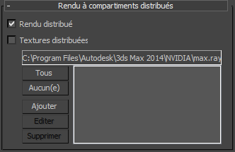

Rendu distribué
Lorsque cette option est activée, le rendu mental ray peut répartir le rendu sur plusieurs systèmes satellites ou hôtes. La liste vous indique quels sont les systèmes disponibles pour le rendu. Cette option est désactivée par défaut.
Remarque : La commande Soumettre au rendu en réseau accessible dans le menu déroulant du bouton Rendu n'a aucun effet sur le rendu à compartiments distribués.
Les autres options de rendu distribué ne sont disponibles que si l'option Rendu distribué est activée.
Textures distribuées
Lorsque cette option est activée, elle indique que toutes les textures se trouvent sur les machines esclaves participant au rendu distribué. Cette option permet un gain de temps, car mental ray n'est plus obligé de distribuer toutes les maps à chaque esclave via TCP/IP. Lorsqu'elle est désactivée, cela signifie que toutes les textures utilisées pour le rendu résident sur le système local, c'est-à-dire celui à partir duquel vous lancez le rendu. Cette option est désactivée par défaut.
Si l'option Textures distribuées est activée mais si les textures ne se trouvent pas sur les machines asservies, le rendu de ces textures ne sera tout simplement pas effectué sur ces machines et la sortie du rendu sera incorrecte. De plus, un message d'erreur s'affichera dans la fenêtre de messages mental ray.
Si vous effectuez uniquement des rendus locaux, ce paramètre n'a aucun effet.
Pour que les copies locales des textures puissent être utilisées, elles doivent avoir exactement le même nom et le même chemin sur tous les systèmes participant au rendu distribué.
[champ nom]
Affiche le nom et le chemin du fichier RAYHOSTS.
[liste des hôtes]
Après avoir sélectionné le fichier RAYHOSTS voulu, cette liste répertorie les systèmes hôtes disponibles pour le rendu distribué mental ray. Vous pouvez sélectionner dans cette liste les systèmes à utiliser pour un rendu donné. Si vous effectuez un rendu après avoir activé l'option Rendu distribué, le rendu mental ray utilise uniquement les systèmes hôtes que vous avez sélectionnés dans cette liste. Cliquez sur le nom d'un hôte pour le sélectionner. Pour le désélectionner, il vous suffit de cliquer à nouveau dessus.
Remarque : le fichier RAYHOSTS, et par conséquent la liste hôte également, peuvent contenir des entrées doubles. Toutefois, avant de générer le rendu, vous devez sélectionner uniquement les processeurs ne possédant pas d'entrée double. Dans le cas contraire, 3ds Max risque d'afficher un message d'erreur au moment du rendu.
Si le rendu distribué est activé alors que la liste d'hôtes est vide lorsque vous cliquez sur Rendu, 3ds Max n'effectuera pas de rendu à compartiments distribués.
Tout
Sélectionne tous les noms de système de la liste des hôtes.
Aucun
Désélectionne tous les noms de système de la liste des hôtes.
Ajouter
Cliquez pour afficher la boîte de dialogue Ajouter/Editer hôte DBR qui permet d'ajouter un processeur hôte au fichier RAYHOSTS.
Editer
Cliquez pour afficher la boîte de dialogue Ajouter/Editer hôte DBR et éditez l'entrée en surbrillance du processeur hôte dans le fichier RAYHOSTS. Cette option est uniquement disponible lorsqu'une entrée de liste unique est en surbrillance.
Supprimer
Cliquez sur ce bouton pour supprimer de la liste et du fichier RAYHOSTS les processeurs hôtes sélectionnés. Cette option est uniquement disponible lorsqu'une ou plusieurs entrées de la liste sont en surbrillance.

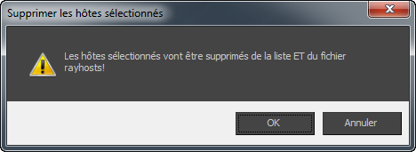

Si vous cliquez sur Supprimer, la boîte de dialogue Supprimer les hôtes sélectionnés s'affiche, vous avertissant que les descripteurs de l'hôte vont être supprimés des deux emplacements :
Pour restaurer un hôte supprimé, utilisez de nouveau le bouton Ajouter.
