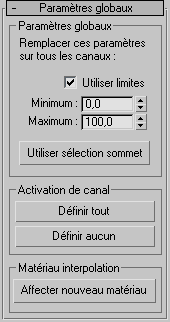

Panneau déroulant Paramètres globaux
Zone Paramètres globaux
Utiliser limites
Utilise les limites minimale et maximale pour tous les canaux.
Vous pouvez désactiver les limites afin d'utiliser une même cible de deux manières différentes. Par exemple, la cible représentant un sourire peut servir à abaisser les coins de la bouche à l'aide de valeurs négatives.
Minimum
Permet de spécifier la limite minimale.
Maximum
Permet de spécifier la limite maximale.
Utiliser sélection sommet
Activez cette option pour limiter l'interpolation aux sommets sélectionnés dans un modificateur situé en dessous du modificateur Interpolateur dans la pile.
Si vous utilisez Character Studio et Physique, vous pouvez, par exemple, animer uniquement la transformation de la tête et non celle du cou. Dans le modificateur Physique que vous aurez placé au-dessus du modificateur interpolateur, définissez les sommets de la tête comme rigides (vert).
Zone Activation de canal
Définir tout
Permet d'activer tous les canaux.
Définir aucun
Permet de désactiver tous les canaux.
Zone Matériau interpolation
Affecter nouveau matériau
Permet d'affecter le matériau Interpolateur à l'objet de base (c’est-à-dire l'objet auquel le modificateur Interpolateur est appliqué).
Pour afficher et modifier le matériau Interpolateur, utilisez l'éditeur de matériaux. Il existe une corrélation directe entre les textures des matériaux canal et la liste canaux dans le modificateur Interpolateur (100 canaux et 100 textures). Par exemple, si le canal 1 contient une cible représentant un haussement des sourcils et que le matériau Interpolateur possède un matériau affecté à la map 1, le matériau sera alors transformé en même temps que les sourcils.
Si, dans le matériau Interpolateur, un matériau est affecté à une map (ou à un canal) dépourvue de cible d'interpolation dans le modificateur Interpolateur, vous pouvez utiliser la double flèche du canal pour transformer le matériau sur un objet statique. Reportez-vous à la rubrique Matériau Interpolateur.

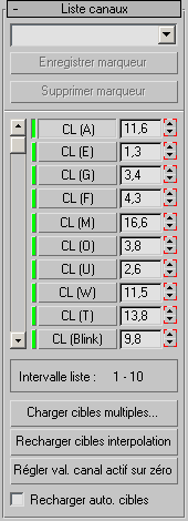

Panneau déroulant Liste canaux
La section supérieure du panneau déroulant Liste canaux contient des commandes destinées à la gestion des marqueurs, qui désignent différents emplacements dans la liste des cibles d'interpolation. Les canaux 15 à 24 peuvent, par exemple, contenir toutes les cibles représentant des émotions. Au lieu d'utiliser les barres de défilement pour afficher ces pistes, il est possible de sélectionner un marqueur pour afficher ces canaux dans la liste.
[liste déroulante de marqueurs]
Sélectionnez dans cette liste un marqueur préalablement enregistré ou tapez un nom dans la zone de saisie, puis cliquez sur Enregistrer marqueur pour créer un marqueur.
A l'aide de la barre de défilement, affichez un groupe spécifique de dix canaux, entrez un nom dans la zone de saisie, puis cliquez sur Enregistrer marqueur pour enregistrer les canaux sélectionnés.
Supprimer marqueur
Choisissez le marqueur à supprimer dans la liste déroulante, puis cliquez sur cette option pour le supprimer.
[Liste canaux]
Le modificateur Interpolateur offre jusqu'à 100 canaux d'interpolation. Utilisez la glissière pour faire défiler les canaux. Une fois que vous avez attribué une cible d'interpolation à un canal, le nom de cette cible s'affiche dans la liste des canaux. A chaque canal est associé un champ affichant sa valeur exprimée en pourcentage et une double flèche vous permettant de modifier cette valeur.
Vous pouvez modifier le nom et l'ordre des canaux dans le panneau déroulant Paramètres canal.
Cliquez avec le bouton droit de la souris sur un canal d'interpolation pour afficher un menu contextuel :
  • Choisir dans la scènesélectionnez cette commande et choisissez un objet dans les fenêtres pour affecter une cible d'interpolation au canal.
  • Supprimer canalpermet de supprimer les données d'interpolation, le nom et les paramètres du canal. Cette option s'affiche uniquement si le canal contient des données.
  • Recharger ciblepermet de recharger les données d'interpolation d'une cible. Utilisez cette option après avoir modifié une cible.
Intervalle liste
Affiche la plage de canaux visibles dans la liste des canaux.
Charger cibles multiples
Pour charger plusieurs cibles d'interpolation dans des canaux vides, sélectionnez les noms des objets dans la boîte de dialogue de sélection et cliquez sur Charger.
Si le nombre de cibles est supérieur au nombre de canaux vides, un message d'erreur s'affiche et les canaux ne sont pas attribués.
Recharger cibles interpolation
Permet de recharger toutes les cibles d'interpolation.
Si les cibles ont été modifiées, les canaux sont mis à jour de façon à refléter les modifications. Si une cible d'interpolation a été supprimée de la scène, la mise à jour s'effectue en utilisant les dernières données d'interpolation stockées dans le canal.
Régler val. canal actif sur zéro
Si le bouton Clé auto est activé, permet de créer des clés d'une valeur de 0 pour tous les canaux d'interpolation actifs.
Cette option est pratique pour éviter que l'interpolation des clés n'entraîne une déformation du modèle. Cliquez d'abord sur Régler val. canal actif sur zéro, puis définissez un canal sur la valeur désirée ; seul le canal modifié affectera le modèle.
Recharger automatiquement cibles
Activez cette option pour que les cibles animées soient mises à jour de manière dynamique par le modificateur Interpolateur. L’activation de cette option entraîne un ralentissement des performances.

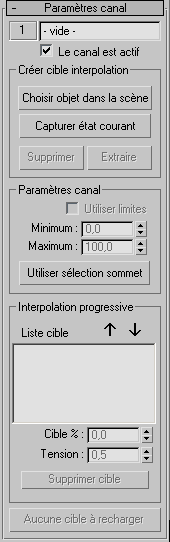

Panneau déroulant Paramètres canal
Le bouton de numéro de canal et le champ de nom de canal situés au sommet de ce panneau déroulant correspondent au canal actif dans la liste des canaux.
[numéro du canal]
Cliquez sur le numéro figurant à côté du nom du canal pour afficher un menu. Utilisez les options de ce menu pour regrouper et organiser les canaux ou pour rechercher un canal.
  • Déplacer versaffiche la boîte de dialogue Opération canal. Pour déplacer le canal courant vers le canal sélectionné, choisissez un canal dans la liste et cliquez sur Déplacer vers.
  • Permuter avecaffiche la boîte de dialogue Opération canal. Pour permuter le canal courant avec le canal sélectionné, choisissez un canal dans la liste et cliquez sur Permuter avec.
  • Canaux utilisésaffiche la liste des canaux actifs. Choisissez un canal afin de le placer en haut de la liste des canaux affichée dans le panneau déroulant Liste canaux.
Nom du canal
Affiche le nom de la cible courante. Modifiez si nécessaire le nom de la cible dans le champ texte. Toute modification des paramètres dans le panneau déroulant Paramètres canal affecte la cible courante.
Le canal est actif
Permet d'activer et de désactiver un canal. Les canaux inactifs n’affectent pas le résultat de l'interpolation. Cette option vous permet de désactiver certains canaux pour mieux vous occuper de l'animation des autres canaux.
Zone Créer cible interpolation
Choisir objet dans la scène
Activez cette option et sélectionnez un objet dans les fenêtres pour affecter une cible d'interpolation au canal courant. Le choix d'un objet ajoute ce dernier à la liste Interpolation progressive.
Capturer état courant
Sélectionnez un canal vide pour activer cette fonction. Cliquez pour créer une cible à partir des valeurs du canal courant.
Le canal capturé apparaît toujours en bleu du fait qu'il contient des données d'interpolation mais pas de géométrie spécifique. Utilisez l'option Extraire pour créer une copie maillage de l'état capturé.
Supprimer
Supprime l'affectation des cibles pour le canal courant.
Extraire
Sélectionnez un canal bleu et cliquez sur ce bouton pour créer un objet à partir des données d'interpolation.
Si vous avez utilisé l'option Capturer état courant pour prendre la capture d'un groupe de valeurs de canal, mais que vous souhaitez ensuite le modifier, utilisez le bouton Extraire pour créer un nouvel objet que vous définirez comme cible du canal, puis commencez l'édition.
Zone Paramètres canal
Utiliser limites
Activez cette option pour utiliser les limites sur le canal courant lorsque l'option Utiliser limites du panneau déroulant Paramètres globaux est désactivée.
Minimum
Permet de définir la limite inférieure.
Maximum
Permet de définir la limite supérieure.
Permet d'interpoler uniquement les sommets sélectionnés sur le canal courant.
Zone Interpolation progressive
L'interpolation progressive exécute une interpolation basée sur la tension, comme le contrôleur d'animation TCA, qui crée une interpolation lisse entre chaque cible intermédiaire. L'artiste dispose ainsi d'un contrôle sans précédent sur la transformation relative à l'interpolation.
Objet d'interpolation utilisant plusieurs cibles intermédiaires
Objet d'interpolation utilisant une seule cible
Lors de l'interpolation d'une cible vers une autre, l'objet peut parfois traverser des étapes intermédiaires non désirables. Par exemple, l'interpolation d'un cylindre droit vers un cylindre courbé peut provoquer un écrasement du cylindre à certaines étapes intermédiaires.
Vous pourriez obtenir un meilleur résultat en créant plusieurs cibles d'interpolation intermédiaires pour l'objet, et en les utilisant comme canaux. Toutefois, la création d'un nombre inférieur de cibles intermédiaires et l'utilisation de l'interpolation progressive constitue une solution plus facile. Avec l'interpolation progressive, les cibles intermédiaires ne sont pas utilisées comme canaux ; elles sont utilisées pour influencer les cibles finales.
Liste cible
Répertorie toutes les cibles d'interpolation intermédiaires liées au canal courant. Pour ajouter des cibles d'interpolation à la liste, cliquez sur Choisir objet dans la scène.
Déplacer vers le haut
Déplace la cible d'interpolation intermédiaire sélectionnée vers le haut de la liste.
Déplacer vers le bas
Déplace la cible d'interpolation intermédiaire sélectionnée vers le bas de la liste.
Conseil : Pour de meilleurs résultats, déplacez la cible d'interpolation d'origine (celle du canal) vers le bas de la liste.
Cible %
Précise dans quelle mesure la cible d'interpolation intermédiaire sélectionnée contribue à l'interpolation complète.
Tension
Indique la linéarité totale de la transformation de sommets entre les cibles d'interpolation intermédiaires. La valeur 1,0 engendre une transition " douce ", de sorte que l'interpolation dépasse légèrement chaque cible. La valeur 0,0 engendre une transformation linéaire directe entre chaque cible intermédiaire.
Supprimer cible
Supprime de la liste la cible d'interpolation intermédiaire sélectionnée.
Recharger cible d'interpolation
Permet de charger à nouveau dans le canal les données de la cible courante. Si une cible a été ajustée ou modifiée, rechargez ses données.
Si l'entrée de la cible d'interpolation active de la liste des canaux est vide, ce bouton n'est pas disponible et affiche le texte " Aucune cible à recharger ".
