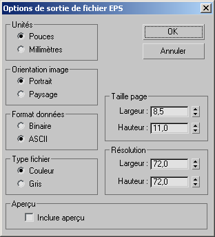

Lorsque vous choisissez PostScript comme format de sortie, l'activation du bouton Rendu ou Configuration dans la boîte de dialogue Fichier sortie rendu permet d'accéder à la boîte de dialogue Options de sortie de fichier EPS.
Unités
Permet de sélectionner les pouces ou les millimètres.
Orientation image
Permet de sélectionner le mode Portrait (vertical) ou Paysage (horizontal).
Format données
Permet de sélectionner le mode Binaire ou ASCII.
Type fichier
Permet de sélectionner la couleur ou le niveau de gris.
Aperçu
Cochez pour générer une vignette, de sorte que les explorateurs puissent afficher l'aperçu du contenu du fichier PostScript.
Taille page
Permet de définir la largeur et la hauteur de la page.
Résolution
Indiquez la résolution de la largeur et de la hauteur en points par pouce (ppp).
