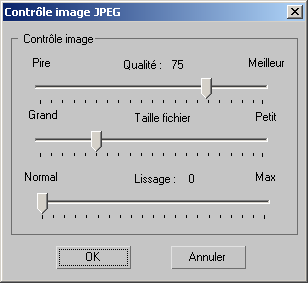

Interface
Lorsque vous choisissez JPEG comme format de sortie, l'activation du bouton Rendu ou Configuration dans la boîte de dialogue Fichier sortie rendu permet d'accéder à la boîte de dialogue Contrôle image JPEG.
Qualité
Placez la glissière sur le niveau de qualité désiré. Plus la qualité est élevée, plus la taille du fichier est importante. En général, les rapports de compression sont compris entre 5:1 et 15:1 lorsque les fichiers sont compressés avec l'option Meilleur.
Taille fichier
Placez la glissière sur la taille de fichier requise. Plus cette taille est élevée, plus la qualité est élevée.
Lissage
Placez la glissière sur le niveau de lissage requis. Plus le niveau de lissage est élevé, plus la taille du fichier est importante.
