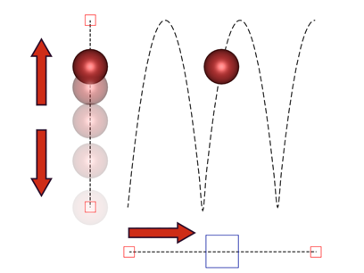

Imaginez un ballon qui rebondit le long d'une trajectoire. Vous pouvez animer le ballon en le positionnant sur plusieurs images, mais il vous serait très difficile de revenir en arrière et d'ajuster la hauteur du rebond ou la trajectoire du ballon. Dans ce cas, il vous faudrait éditer l'animation de la balle sur de nombreuses images pour effectuer le moindre changement.
L'objet factice permet de pallier cet inconvénient en subdivisant l'animation en deux composants simples. L'un représente la balle qui rebondit. L'autre est le mouvement sur la trajectoire.
Une combinaison entre un mouvement de rebond d'une balle et un mouvement vers l'avant d'un objet factice donne en résultat une balle qui rebondit et se déplace.

Exemple : pour créer une animation de bond complexe à l'aide d'un objet factice :
  1. Commencez par créer une sphère, puis créez un objet factice sous celle-ci. La sphère est l'enfant que vous devez lier à l'objet factice.
  2. Animez la sphère, de sorte qu'elle rebondisse au-dessus de l'objet factice.
  3. Animez le déplacement de l'objet factice.
    La sphère rebondit sur l'objet factice lorsque ce dernier se déplace dans la scène. Vous pouvez facilement modifier la hauteur et la vitesse du bond en modifiant l'animation de la sphère. Vous pouvez également modifier la trajectoire dans la scène en modifiant l'animation de l'objet factice.
