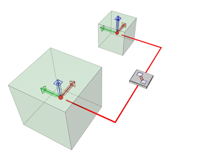

Lorsque deux objets sont liés, l'enfant enregistre les transformations relatives au parent, en matière de position, de rotation et d'échelle. Ces transformations sont transmises du pivot du parent au pivot de l'enfant.
Par exemple, regardez les deux boîtes dans la figure ci-dessous. La boîte la plus grosse est le parent. Les pivots et le lien entre les boîtes sont apparents pour indiquer la nature du lien. Le lien relie le pivot du parent au pivot de l'enfant. Le pivot de l'enfant s'apparente à une connexion entre le parent et l'enfant.

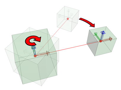

Objets parent et enfants liés par leurs points de pivot.

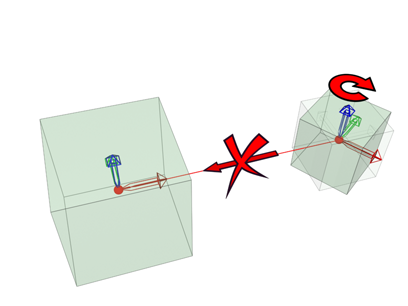

La rotation du parent a une incidence sur la position et l'orientation de l'objet enfant.
La rotation de l'enfant n'a aucune incidence sur le parent.

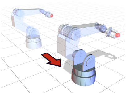

La conclusion est que les transformations subies par l'enfant s'ajoutent à celles héritées de son parent.
Seules les transformations sont transmises de parent à enfant. L'animation d'un objet parent en le déplaçant, en le faisant pivoter ou en modifiant son échelle a pour effet d'animer l'arborescence qui s'y rapporte.
L'animation de modificateurs ou de paramètres de création relatifs au parent n'influe pas sur ses descendants.

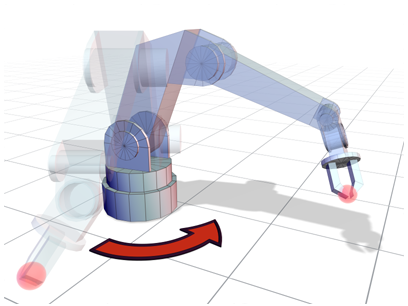

Le déplacement du parent racine déplace l'ensemble de la hiérarchie.
La rotation d'un objet parent est transmise à tous les objets enfants.

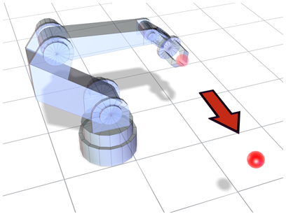

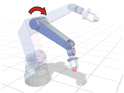

Avec la cinématique avant, le lien entre l'enfant et son parent n'est pas rigide. Vous pouvez déplacer des enfants, les faire pivoter et modifier leur échelle indépendamment des parents.
Le déplacement du dernier objet enfant n'a aucune incidence sur les objets précédents de la hiérarchie.
La rotation d'un objet enfant au milieu de la hiérarchie a une incidence sur tous les descendants, mais aucune sur les parents.
Si vous souhaitez manipuler des objets parents en déplaçant le dernier enfant de la chaîne, utilisez la cinématique inverse.

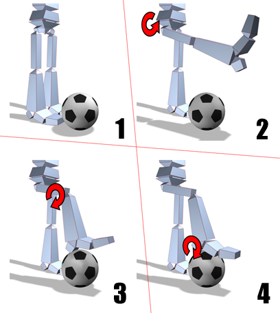

Manipulation de la hiérarchie d'une jambe.
Prenons, par exemple, le mannequin articulé dans cette figure. Pour placer le pied gauche du mannequin de façon à ce qu'il repose sur le dessus du ballon de football situé à côté de lui, effectuez les opérations suivantes :
Vous devez toujours commencer par modifier les objets situés au plus haut niveau dans le cadre de l'animation, puis descendre dans la hiérarchie jusqu'au dernier enfant.
