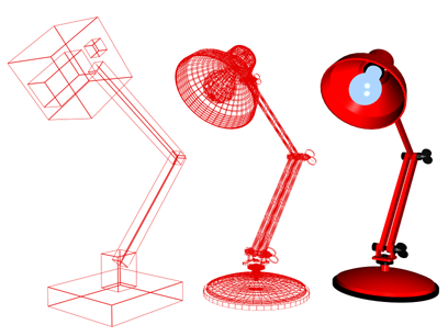

Vous pouvez afficher votre scène de différentes manières. En effet, vous pouvez faire apparaître les objets sous la forme d'une simple boîte, mais aussi leur appliquer un ombrage lissé et une texture. Il est possible de choisir un mode d'affichage distinct pour chaque fenêtre.
Affichage de boîte, affichage filaire et ombrage lissé.
Les options de rendu des fenêtres sont disponibles dans le menu Etiquette Ombrage dans fenêtre et dans le groupe de fonctions Méthode de rendu de la boîte de dialogue Configuration fenêtre. Ces commandes vous permettent de définir un niveau de rendu et les options associées. Les paramètres du menu d'étiquette de fenêtre s'appliquent à la fenêtre active uniquement, mais le groupe de fonctions Méthode de rendu vous permet d'appliquer des paramètres à la fenêtre active, à toutes les fenêtres ou toutes les fenêtres excepté la fenêtre active.
Votre choix sera fonction du degré de réalisme et de précision voulu, ainsi que des performances d'affichage requises. Par exemple, le niveau d'affichage Boîte englobante peut être beaucoup plus rapide que Ombré selon la complexité de la scène. Plus vous opterez pour un rendu réaliste, plus l'affichage sera lent.
