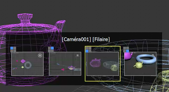

Lorsqu'une disposition incluant plusieurs fenêtres est active et qu'une fenêtre est agrandie (bascule à l'aide des touches Alt + W), vous pouvez passer aux autres fenêtres de la disposition en maintenant la touche Windows (parfois nommée "Démarrer") enfoncée, puis en appuyant sur la touche Maj. Cette opération permet d'ouvrir une interface d'incrustation afin de basculer vers une autre fenêtre :
Interface d'incrustation qui permet de changer de fenêtre agrandie
A ce stade, la prochaine fenêtre disponible est mise en surbrillance. Pour modifier la mise en surbrillance, appuyez plusieurs fois sur la touche Maj. Lorsque vous relâchez la touche , la fenêtre mise en surbrillance est agrandie. Vous pouvez également pointer le curseur sur la fenêtre de votre choix, puis cliquer sur le bouton de la souris.
