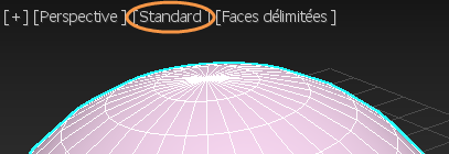

Menu Etiquette Ombrage de fenêtre : affichages Nitrous
Utilisez ce menu pour choisir les options de qualité visuelle et les paramètres globaux de la fenêtre pour les affichages Nitrous.
Menu Ombrage - Nitrous
Remarque : Ce menu peut être personnalisé. Pour plus d'informations, reportez-vous à la section Procédures ci-dessous.
Les Options générales pour les fenêtres Nitrous apparaissent dans le groupe de fonctions Style visuel et Apparence de la boîte de dialogue Configuration fenêtre.
