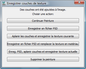

Boîte de dialogue Enregistrer les couches de la texture
Lorsque vous utilisez la fonction Fenêtre toile pour ajouter une ou plusieurs couches à une texture bitmap comportant une seule couche, comme un fichier JPEG ou PNG, puis que vous quittez l'outil Peinture ou autre, la fonction Fenêtre toile ouvre la boîte de dialogue Enregistrer les couches de la texture, qui contient des options de traitement de l'image. Vous disposez des options suivantes :
  • Continuer peinturePermet de revenir à l'outil de peinture actif (Peinture, Effacer, etc.) sans enregistrer un fichier.
  • Enregistrer en tant que fichier PSDVous invite à spécifier le nom et l'emplacement du fichier d'enregistrement, enregistre le fichier et restaure la texture bitmap d'origine. Votre peinture multicouche est stockée uniquement dans le fichier enregistré, pas dans la scène. Vous pouvez ensuite utiliser l'Editeur de matériaux pour charger le fichier en tant que map de texture.
  • Aplanir les couches et enregistrer la texture actuelleCombine toutes les couches en une seule et enregistre l'image dans le fichier image en cours.
  • Enregistrer en fichier PSD et remplacer texture en matériauEnregistre l'image au format PSD et remplace la map active du matériau par le fichier PSD enregistré. Cette option permet de conserver les couches dans la map.
  • Enregistrer PSD, aplanir couches et enregistrer texture actuelleEnregistre l'image au format PSD, puis combine les couches en une seule et enregistre l'image aplanie dans la map en cours. Le fichier PSD est enregistré séparément et ne fait pas partie de la scène, sauf si vous le chargez manuellement.
  • Ignorer PeintureSupprimer toutes les peintures appliquées depuis le dernier enregistrement de la texture, ainsi que les couches ajoutées par-dessus la couche d'arrière-plan. Cette option annule de manière efficace les opérations de création de couche et rétablit l'image originale comportant une seule couche.
