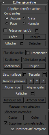

Les fonctions Poly éditable (objet) et Editer poly (objet) sont disponibles si aucun niveau de sous-objet n’est actif. Ces fonctions sont également disponibles dans tous les modes sous-objet et fonctionnent de la même façon dans chaque mode (sauf indication contraire ci-dessous).
Pour accéder aux différents niveaux de sous-objets, utilisez le panneau déroulant Sélection ou la pile des modificateurs.
Pour obtenir une description détaillée de ces commandes, reportez-vous à la rubrique Panneau déroulant Editer géométrie (Maillage polygone et Poly éditable).
