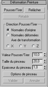

Panneau déroulant Déformation Peinture (Maillage polygone)
Déformation Peinture permet de pousser, de tirer ou d'affecter d'une autre manière des sommets en faisant glisser le curseur de la souris sur la surface de l'objet. Au niveau de l'objet, Déformation Peinture affecte tous les sommets de l'objet sélectionné. Aux niveaux de sous-objet, le groupe de fonctions affecte uniquement les sommets sélectionnés (ou appartenant à des sous-objets sélectionnés) et reconnaît la sélection adoucie.

Déformation Peinture comporte trois modes d'opération : Pousser/Tirer, Relâcher et Rétablir. Un seul mode peut être actif à la fois. Les paramètres restants contrôlent l'effet du mode de déformation actif.
Dans tous les cas, choisissez le mode, modifiez les paramètres requis, puis faites glisser le curseur sur l'objet pour peindre la déformation.

Zone Direction Pousser/Tirer
Ce paramètre permet de spécifier si vous souhaitez pousser ou tirer des sommets par rapport aux normales des surfaces, d'origine ou déformées, ou le long d'un axe spécifique. Valeur par défaut : Normales d'origine.

Valeur Pousser/Tirer
Détermine le sens et la portée maximale d'une seule application de l'opération pousser/tirer. Les valeurs positives " tirent " les sommets hors de la surface de l'objet, tandis que les valeurs négatives les " poussent " dans la surface. Valeur par défaut : 10.
Une application unique est définie comme une opération de peinture (c'est-à-dire un ou plusieurs glissements du curseur sur la même zone) sans relâcher le bouton de la souris.
Conseil : vous pouvez utiliser la touche Alt pour basculer entre les opérations pousser et tirer avec la même valeur lors de la peinture. Par exemple, si vous poussez un sommet avec une valeur de 8,5, appuyez sur la touche Alt en la maintenant enfoncée pour commencer à pousser un sommet avec une valeur de -8,5.
Taille du pinceau
Définit le rayon du pinceau circulaire. Seuls les sommets situés à l'intérieur du cercle du pinceau sont déformés. Valeur par défaut : 20,0.
Conseil : Pour changer le rayon du pinceau de manière interactive, relâchez le bouton de la souris, appuyez sur les touches Maj + Ctrl et maintenez-les enfoncées tout en appuyant sur le bouton gauche de la souris , puis faites glisser la souris. Cette méthode fonctionne aussi avec toutes les autres fonctions d'interface de peinture de 3ds Max, telles que Peau Poids Peinture et PeintureSommet.
Epaisseur du pinceau
Définit la vitesse à laquelle le pinceau applique la valeur Pousser/Tirer. Une valeur d'épaisseur faible applique l'effet plus lentement qu'une valeur élevée. Intervalle : de 0 à 1. Valeur par défaut : 1.
Conseil : Pour changer l'épaisseur du pinceau de manière interactive, relâchez le bouton de la souris, appuyez sur les touches Maj + Ctrl et maintenez-les enfoncés tout en appuyant sur le bouton gauche de la souris, puis faites glisser la souris. Cette méthode fonctionne aussi avec toutes les autres fonctions d'interface de peinture de 3ds Max, telles que Peau Poids Peinture et PeintureSommet.
Options de pinceau
Cliquez sur ce bouton pour ouvrir la boîte de dialogue Options de peinture dans laquelle vous pouvez définir divers paramètres liés au pinceau.
Valider
Rend permanentes toutes les modifications de déformation, en les " ancrant " dans la géométrie de l'objet. Une fois que vous avez cliqué sur Valider, vous ne pouvez plus appliquer l'option Rétablir aux modifications effectuées jusqu'alors.
Annuler
Supprime toutes les modifications depuis l'application initiale de Déformation Peinture ou la dernière opération Valider.
