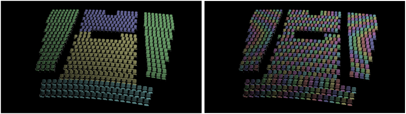

Gauche : la couleur des sièges de l'auditorium varie en fonction de l'ID de l'objet
Droite : les couleurs varient de façon aléatoire

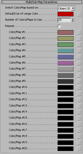

Choisissez la base d'affectation d'une couleur ou d'une map :
. Les objets dont l'ID est 1 sont affectés à la couleur/map n°1, et ainsi de suite. Couleur ou map affectée à des objets ou des faces dont l'ID n'est pas compris dans l'intervalle spécifié (1 pour Nombre de couleurs/maps). Ne s'applique pas à l'option Aléatoire.
Valeur d'ID la plus élevée à utiliser. Si l'option Répéter est désactivée, les ID supérieurs à cette valeur (ou définis sur 0) sont affectés à la couleur par défaut/hors intervalle. Intervalle : de 1 à 20.
Lorsque cette option est activée, les couleurs/maps affectées se répètent en fonction des valeurs supérieures au paramètre du nombre de couleurs/maps à utiliser. Par exemple, si le paramètre Nombre de couleurs/maps à utiliser est défini sur 7, les objets ou les faces ayant un ID de 8 ou de 15 utiliseront la couleur/map n°1, les ID de 9 ou de 16 utiliseront la couleur/map n°2, et ainsi de suite.
Lorsque cette option est désactivée, les ID qui se trouvent hors de l'intervalle spécifié (1 pour l'option Nombre de couleurs/maps) utilisent la couleur par défaut/hors intervalle.
Pour chaque paramètre Couleur/map, indiquez une couleur ou une map à utiliser. Si vous affectez une map, celle-ci remplace la couleur sauf si vous désactivez la map en cochant la case appropriée dans le panneau déroulant des maps.
Pour affecter une map, cliquez sur le bouton de map situé à droite de l'échantillon de couleur et choisissez une map à partir du navigateur de matériaux/maps.
Ce panneau déroulant se compose de différentes cases à cocher permettant d'activer ou de désactiver les affectations de couleur/map et les boutons d'affectation des maps.
