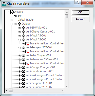

3ds Max ouvre la boîte de dialogue Choisir vue piste et affiche la hiérarchie de pistes. Elle contient des données semblables à la hiérarchie de la vue piste.
- Sélectionnez la piste associée à la variable, puis cliquez sur OK.

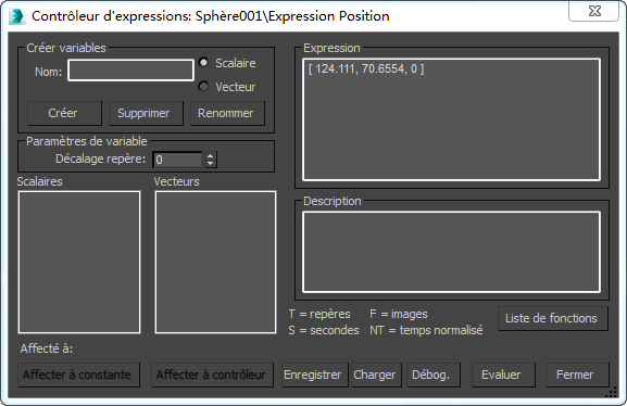

3ds Max ouvre la boîte de dialogue Contrôleur d'expressions.
- Dans le champ Expression, remplacez l'expression par défaut par l'expression de position suivante :
[100*cos(360*NT), 100*sin(360*NT), 0]
L'expression détermine la trajectoire circulaire de la sphère. NT est une variable correspondant au temps normalisé. Un mouvement utilisant NT se produit exactement une fois par segment de temps actif, quel que soit le nombre total d'images dans l'animation.
- Cliquez sur Evaluer.
Exécutez l'animation. La sphère se déplace en suivant un cercle placé à l'origine universelle (0,0,0). Le rayon de la trajectoire circulaire est de 100 unités.

- Dans le champ Nom de la boîte de dialogue Contrôleur d'expressions, saisissez rayon. Vérifiez que Scalar est bien sélectionné, puis cliquez sur Créer.
Le nom de la variable " rayon " apparaît dans la liste Scalaires de la boîte de dialogue.
- Cliquez sur Affecter à constante.
3ds Max ouvre une boîte de dialogue intitulée "Rayon".
- Entrez 150 dans le champ Valeur, puis cliquez sur OK.
La variable rayon prend la valeur 150.

- Dans le champ Expression, remplacez 100 par rayon dans les deux occurrences. L'expression devrait maintenant être :
[ rayon*cos(360*NT), rayon*sin(360*NT), 0]
Exécutez l'animation. La sphère se déplace en suivant un cercle placé à l'origine universelle (0,0,0). Le rayon de la trajectoire circulaire est de 150 unités.

- Dans la boîte de dialogue Contrôleur d'expressions, entrez boxposn dans le champ Nom. Cliquez sur Vecteur, puis sur Créer.
Le nom " boxposn " apparaît dans la liste Vecteurs, dans la partie inférieure gauche de la boîte de dialogue.
Les noms des variables font la différence entre les majuscules et les minuscules et doivent être entrés entièrement en minuscules.
- Cliquez sur Affecter à contrôleur.
La boîte de dialogue Choisir vue piste s'affiche. Elle représente la hiérarchie d'objets telle qu'elle apparaît dans la partie gauche de la fenêtre Vue piste — Feuille d'expo.
- Dans la liste hiérarchique, sélectionnez le contrôleur de position de la Boîte01, puis cliquez sur OK.
- Modifiez le champ Expression de manière à utiliser posb comme décalage :
[rayon * cos(360*NT), rayon * sin(360*NT), 0]+posb.
- Cliquez sur Evaluer, puis sur Fermer.
