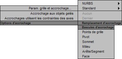

Le menu contextuel Accrochages est un menu Quadr. qui vous permet d'accéder rapidement à différentes options d'accrochage.
Ce quadrant vous permet de sélectionner les paramètres de remplacement d'accrochage à des fins d'utilisation temporaire.
Affiche un sous-menu qui vous permet de sélectionner un paramètre d'accrochage NURBS pour une seule utilisation. Reportez-vous à la rubrique Accrochages NURBS.
Affiche un sous-menu qui vous permet de sélectionner un paramètre d'accrochage standard pour une seule utilisation. Reportez-vous à la rubrique Accrochages standard.
Désactive tous les paramètres d'accrochage lors de l'utilisation suivante de la souris. Cette option n'est disponible que lorsque vous avez sélectionné un paramètre d'accrochage.
Une fois que vous avez utilisé le remplacement d'accrochage, cette option affiche le dernier paramètre de remplacement d'accrochage que vous avez sélectionné. Si vous sélectionnez cette option, le paramètre d'accrochage est réactivé pour une seule utilisation. Cette option n'est disponible que lorsque vous avez sélectionné un paramètre d'accrochage.
Ce quadrant affiche plusieurs paramètres d'accrochage parmi les plus utilisés pour que vous puissiez les sélectionner rapidement.
Active ou désactive l'affichage de la boîte de dialogue Paramètres de grille et d'accrochage.
Il s'agit d'une bascule. Activez cette option pour pouvoir effectuer l'accrochage à des objets gelés. Cette option est désactivée par défaut.
Il s'agit d'une bascule. Activez cette option pour utiliser les contraintes de transformation actuelles. Cette option est désactivée par défaut.
Par exemple, si vous déplacez un sommet alors que l'option Limiter au plan XY est activée et que vous souhaitez accrocher le sommet à un point supprimé de l'axe Z, désactivez cette option si nécessaire.
