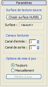

Ces commandes vous permettent de choisir la surface NURBS à projeter.
Sélectionne la surface NURBS à utiliser pour la projection. Cliquez sur ce bouton pour activer l'option, puis choisissez la surface NURBS dans une fenêtre active.
Affiche " <aucune> " avant la sélection d’une surface NURBS ; dès qu’une surface est sélectionnée, son nom s’affiche.
Ces commandes vous permettent de choisir les canaux de texture à utiliser.
Sélectionne le canal de texture de la surface NURBS à utiliser avant la projection.
Sélectionne le canal de texture de l'objet modifié à utiliser après projection.
Ces commandes vous permettent de choisir comment mettre à jour le mapping affiché dans les fenêtres (Elles n’ont aucune incidence lorsque l'option Afficher le mapping dans la fenêtre est désactivée).
Réactualise les fenêtres. Cette option n’est disponible que si vous avez choisi Manuellement.
