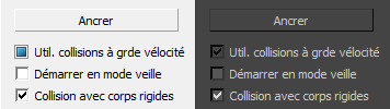

- Si le paramètre est une case à cocher (par exemple, Utiliser les collisions à grande vélocité), la case à cocher change de couleur ou est sélectionnée ou grisée (et n'est pas vide ou sélectionnée), selon que l'option Schéma est définie sur Utiliser le thème Windows, comme le montre l'illustration suivante.
Paramètres des cases à cocher mélangés
Gauche : avec Windows Aero
Droite : avec d'autres paramètres, tels que Couleurs personnalisées (à droite)
Remarque : Dans l'interface foncée, le grisage est signalé par une coche noire, tandis qu'une coche blanche indique une sélection. Dans ce cas, vous pouvez modifier le paramètre grisé en cliquant dessus.
