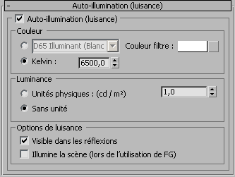

Ces paramètres vous permettent de spécifier des surfaces lumineuses dans le matériau Architecture et Design, comme une ombre de lampe translucide.
En fait, une surface auto-illuminée ne projette pas de lumière, mais elle peut éventuellement agir comme source de lumière indirecte lorsque Regroupement final est activé et peut donc avoir un impact sur l'éclairage de scène dans l'image rendue.
Les paramètres optimaux pour les surfaces auto-illuminées dépendent des conditions d'éclairage et des effets désirés. Ce tableau fournit les paramètres initiaux recommandés pour les lumières et les options de luisance dans différentes conditions :

Lorsque cette option est activée, le matériau est défini comme étant auto-illuminé et les autres paramètres du panneau déroulant deviennent disponibles. Cette option est désactivée par défaut.
Pour définir la couleur de l'illumination, choisissez l'une des options et réglez son paramètre:
Pour définir la luminosité de la surface illuminée, choisissez l'une des options, puis ajustez le paramètre numérique.
[Double flèche de valeur numérique]Lorsque l'option Unités physiques est sélectionnée, règle la luminosité en cd/m 2 . Lorsque l'option Sans unité est choisie, réglez la luminosité en tant que valeur arbitraire.

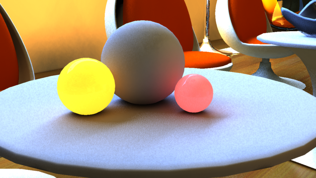

Sphères auto-illuminées n'illuminant pas la scène
Sphères auto-illuminées illuminant la scène
