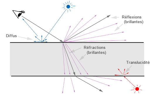

L'éclairage direct et indirect de la scène provoque des réflexions diffuses et des effets translucides. Les sources de lumière directe créent aussi des reflets spéculaires.
Le lancer de rayons permet de créer des effets de réflexion et de réfraction ; le multi-échantillonnage sélectif avancé permet de créer des réflexions et des réfractions brillantes.
La réflectivité de surface finale est en réalité générée par la somme de trois composantes :
Diffus, réflexions et reflets
Dans le monde réel, les reflets ne sont que des réflexions brillantes des sources de lumière. Dans le domaine de l'infographie, un traitement séparé est plus efficace. Toutefois, pour conserver la précision physique, le matériau synchronise automatiquement les paramètres d'intensité, de lustre, d'anisotropie, etc. des reflets avec ceux des réflexions. Par conséquent, tous deux étant déterminés par les paramètres de réflectivité, il n'existe pas de paramètre individuel.
L'une des principales fonctions du matériau Architecture et Design est la conservation d'énergie automatique. Cela signifie que l'on est assuré que diffus + réflexion + réfraction <= 1. Autrement dit, aucune énergie n'est " magiquement " créée et l'énergie de lumière entrante est correctement distribuée sur les composants Réfraction, Réflexion, Diffus de façon à respecter la première loi de la thermodynamique.
Par exemple, lors de l'ajout de réflectivité, l'énergie utilisée doit être une énergie existante: le niveau diffus et la transparence seront ainsi automatiquement réduits en conséquence. De même, tout ajout de transparence affecte le niveau diffus.

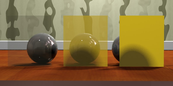

Le matériau prend en charge l'intégralité de la transparence anisotrope brillante et inclut une composante translucide.
Translucidité
La propriété transparence/translucidité peut traiter les objets comme dotés du paramètre Solide ou du paramètre Mur de papier.
Si tous les objets étaient toujours traités en tant que solides, chaque groupe de fonctions d'un modèle architectural devrait être modelé comme s'il comportait deux faces : une surface d'entrée, réfractant légèrement la lumière dans une seule direction, immédiatement suivie par une surface de sortie réfractant la lumière vers la direction d'origine.
Cela entraîne non seulement un surplus de travail de modélisation, mais c'est aussi une perte d'efficacité de rendu pour la simulation d'une réfraction qui a un effet peu visible sur l'image. Par conséquent, l'option Mur de papier permet de modéliser toute la vitre en tant que surface plane unique, renonçant à toute réfraction de lumière réelle.
Transparence/translucidité Solide et Mur de papier
Dans l'illustration précédente, la verrière de l'hélicoptère, le groupe de fonctions vitré, le rideau translucide et la sphère de droite utilisent tous la transparence ou la translucidité Mur de papier, alors que le verre, le cheval de plastique et la sphère de gauche utilisent tous la transparence ou la translucidité Solide.

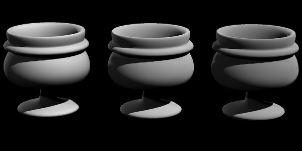

Le composant diffus utilise le mode d'ombrage Oren-Nayar. Lorsque la valeur Dureté est égale à 0,0, le résultat est identique à celui de l'ombrage Lambertien classique, mais avec des valeurs supérieures, la surface prend un aspect plus " poreux ", comme le montre l'illustration suivante.
Gauche : Dureté = 0.0
Au milieu : 0.5
Droite : 1.0
Cliquez sur le bouton de map pour affecter une map Dureté diffuse. Ce bouton est un raccourci : vous pouvez également affecter une map Dureté diffuse dans le panneau déroulant Maps générales.

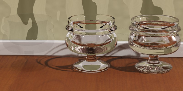

L'IdR peut être utilisé pour définir la courbe BRDF, comme pour la classe des matériaux transparents dits " diélectriques ", tel qu'illustré ici :
Gauche : IOR = 1.0
Centre : IOR = 1.2
Droite : IOR = 1.5
La coupe la plus à gauche manque totalement de réalisme et n'est presque pas visible. Un IdR égal à 1,0 (ce qui correspond à celui de l'air) étant impossible dans le cas d'une matière solide, la réflectivité du matériau ne subit aucun changement et nous ne percevons aucune arête ou modification d'aucune sorte. Par contre, la coupe centrale et celle complètement à droite présentent des modifications de réflectivité réalistes, déterminées par l'IdR.

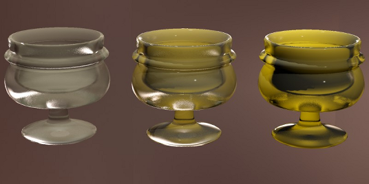

Différents types de transparence
Dans l'illustration précédente, la coupe la plus à gauche dérive sa courbe de l'indice de réfraction. La coupe centrale dispose d'une courbe définie manuellement sur une valeur de réflectivité à 90 degrés de 1,0 et une valeur de réflectivité à 0 degré de 0,2 ; le verre présente un aspect métallisé. La coupe la plus à droite utilise la même courbe BRDF mais est définie sur une transparence Mur de papier. Cette méthode semble plus adaptée à la création d'objets non réfringents qu'à la définition de l'IOR sur 1,0, comme nous avons tenté de le faire dans l'exemple gauche de l'illustration précédent celle-ci.

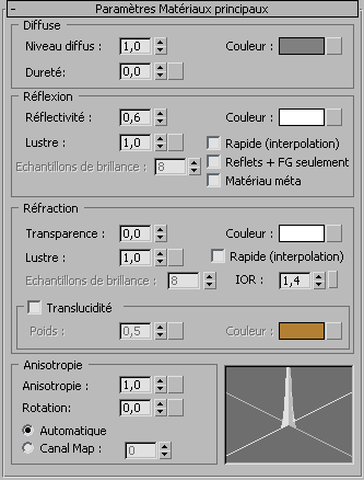

Lorsque vous activez l'option Translucidité, les paramètres de poids et de couleur deviennent disponibles et sont appliqués lors du rendu.
PoidsDétermine le pourcentage de la transparence existante qui est utilisé comme translucidité. Par exemple, si Poids = 0,0, toute la transparence est utilisée en tant que translucidité. Si Poids = 0,3, 30 % de la transparence sont utilisés en tant que translucidité.

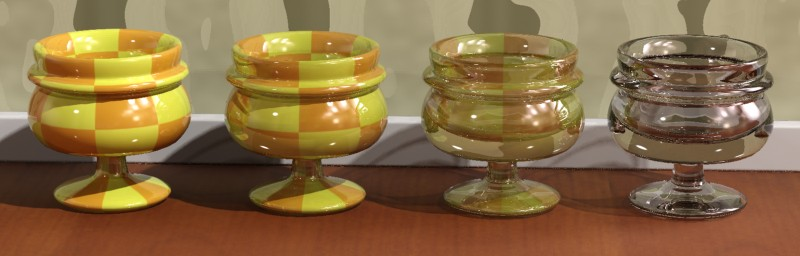

Tout : Transparence = 0.75
Gauche : Poids = 0.0
Centre : Poids = 0.5
Droite : Poids = 1

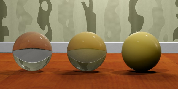

La translucidité est destinée à être principalement utilisée en mode Mur de papier (comme dans l'exemple ci-dessus) pour modéliser des objets tels que des rideaux, du papier de riz et des effets de ce type. En mode Mur de papier, elle permet simplement à l'ombrage du côté opposé de l'objet de passer. L'ombrage fonctionne également en mode Solide, mais comme expliqué ci-dessus, les ombrages SSS conviennent mieux à ce genre d'utilisation.
Translucidité solide avec :
Droite : Poids = 1
